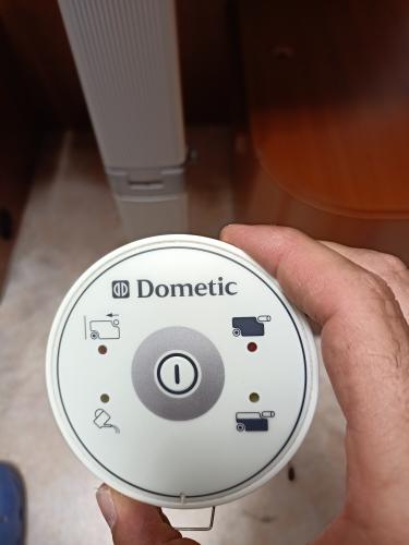

Buongiorno a tutti volevo chiedere un informazione, ho appena sostituito il comando del wc dometic CTS 3110 ma il problema è rimasto in pratica quando schiaccio il pulsante per l acqua questa continua ad uscire e non si arresta.IMG20210724155212.jpg
Non conosco in particolare quel modello, ma immagino ci sia una elettrovalvola.
Verifica con il tester se continua ad arrivargli il comando, altrimenti è la parte meccanica (meccanismo di richiamo) che non richiude una volta aperta.

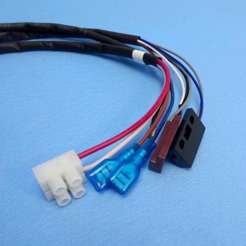

Grazie per la risposta, in pratica dopo aver collegato il bianco e rosso alla 12v, gli altri 2 fili vanno all elettrovalvola ma li sia che schiaccio o che non schiaccio il pulsantino arriva sempre 12v e quindi l acqua esce sempre, questo comando è nuovo e quello vecchio aveva lo stesso problema. La parte meccanica dell' elettrovalvola non la conosco. d-242601760-Control-Panell.jpg
