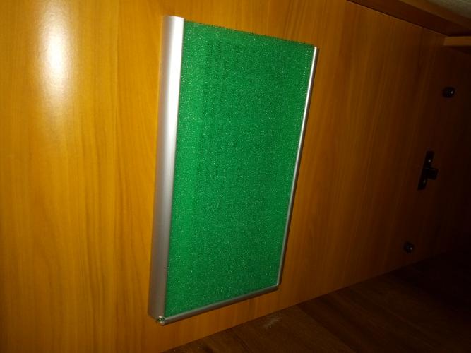

Magari può servire a qualcuno. La truma 6000 sotto la seduta della dinette l'ho protetta così dei peli del cane.
Bella idea, anche solo per la polvere che gira... immagino che il filtro sia asportabile...
Si è un filtro che fa passare tanta aria ma non i peli e si asporta facilmente per lavarlo, è solo appoggiato.
complimenti , quel filtro sulla apertura di ricircolo aria calda è una gran bella ma sopratutto utile decisione e fa solo bene , tienilo pulito e utilizzalo solo quando è tutto ben asciutto , immagino sia un filtro sintetico tipo il prefiltro delle cappe di aspirazione di casa

complimenti , quel filtro sulla apertura di ricircolo aria calda è una gran bella ma sopratutto utile decisione e fa solo bene , tienilo pulito e utilizzalo solo quando è tutto ben asciutto , immagino sia un filtro sintetico tipo il prefiltro delle cappe di aspirazione di casa  mario
Esatto, l'ho acquistato da ottimax e dal foglio ho tagliato quanto mi serviva. Non è come quelli che trattengono gli odori e l unto che fanno passare poca aria, questo per l'aria è come se non ci fosse. La cornice è incollata ed è un semplice profilo a U tagliato in tre pezzi e messo sopra la presa di aria originale.
La presa d'aria è identica alla mia, ottima idea e realizzata molto bene.
Anche senza animali a bordo, però pelucchi ne girano tanti, e quindi penso che con un filtro si eviti in parte che nel tempo si raccolgano sulla ventola della stufa.
Ho detto in parte perchè da me c'è anche una fessura di un dito tra parete della panca e il coperchio, ma essendo in alto penso che da li sia piu difficile che entrino pelucchi.

La presa d'aria è identica alla mia, ottima idea e realizzata molto bene. Anche senza animali a bordo, però pelucchi ne girano tanti, e quindi penso che con un filtro si eviti in parte che nel tempo si raccolgano sulla
ventola della stufa. Ho detto in parte perchè da me c'è anche una fessura di un dito tra parete della panca e il coperchio, ma essendo in alto penso che da li sia piu difficile che entrino pelucchi.
Anche per ecostar, mi rettifico, il filtro è questo e in effetti non è un vero filtro:
http://gradisca.ottimax.it/tapp...
