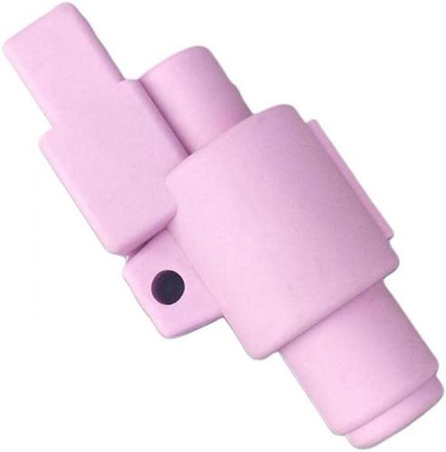

Si tratta della pompa del gasolio.
Con una decina di euro si può comprare questo guscio silenziatore:
Non ho esperienza in merito perché le due pompe dei miei due riscaldatori a gasolio sono esterne alla cellula, ma presumo che "più di nulla" dovrebbe fare.
Ovviamente la pompa deve essere fermata con della gomma ammortizzante e non rigidamente collegata al camper.
Marco.

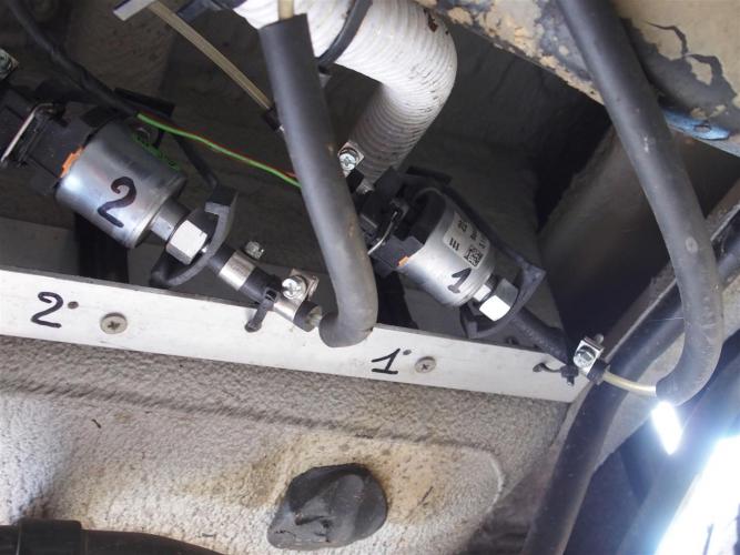

La pompa è attaccata sotto al pianale con supporti di gomma. Questi normalmente smorzano il tichettio, però se per esempio le tubazioni sono state fascettate troppo stretto, si puo ridurre l effetto dei supporti in gomma, e il tichettio della pompa si trasmette al pavimento del camper.
A me non da fastidio, anzi, è il suono rassicurante che tutto funziona bene, e se sento che smette mi sveglio di soprassalto.
qui vedi la pompa, anzi due perchè c'è anche quella per l alta quota, e se vedi bene le fascette di plastica non le hanno strette troppo ma lasciate lente.
Controlla che i tubi che partono dalla pompa non tocchino il pianale nelle vicinanze della pompa.
