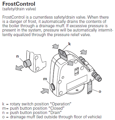

Buongiorno,
la mia TRUMA COMBI E dovrebbe come da libretto di istruzioni scaricare il contenuto del boiler in automatico quando la temperatura scende sotto i 3 gradi ma ciò non avviene.Avviene invece se sotto tale temperatura apro i rubinetti della cannella.Ho capito male cosa dice il libretto?
11/01/2007 37560
Inserito il 18/12/2018 alle: 14:03:28
probabilmente la tua combi è una C4 o C6 a sviluppo orizzontale e quei 3 gradi si riferiscono alla temperatura ove è posizionata la valvola di scarico meccanica frostcontrol , quindi è molto probabile che la temperatura in quella zona era superiore di 3 gradi  , non capisco cosa c'entrano i rubinetti della cannella e cosa sia la cannella ?

Inserito il 18/12/2018 alle: 17:16:56
intanto grazie delle risposte..per cannella intendevo che aprendo i rubinetti dei lavelli usciva l'acqua dal tubicino posto sotto il camper da cui defluisce l'acqua in caso che la temperatura scenda sotto  i 3 gradi.
12/11/2006 59297
Inserito il 18/12/2018 alle: 18:05:26
In risposta al messaggio di jockerfi del 18/12/2018 alle 17:16:56
Se la valvola FrostControl si apre vedi la levetta blu superiore (K) girata di 90° rispetto a quando è chiusa e il bottone blu (n) fuoriesce.
Potrebbe anche non uscire l acqua anche a valvola aperta perchè non entra aria e quindi devi aprire un rubinetto.
Se non ricordo male, sula combi c'è un innesto a gomito, mi sembra di colore rosso, che ha un tubino trasparente e dobrebbe fare da valvola e aspirare aria da quel tubino. Potrebbeessere bloccata la valvola oppure tappato il tubino che esce sotto il pianale e casomai c'è fango o un nido di insetto.
Se fuori co sono casomai 1° dentro al camper (specialmente se riceve qualche ora di sole sul parabrezza) potrebbe esserci piu di quei 3° che la fanno aprire.
11/01/2007 37560
Inserito il 18/12/2018 alle: 22:30:06
ora che l'hai spiegata meglio direi di controllare la valvola di aspirazione aria e suo drenaggio sull'uscita calda boiler ne più ne meno come ti è stato suggerito da Tommaso
