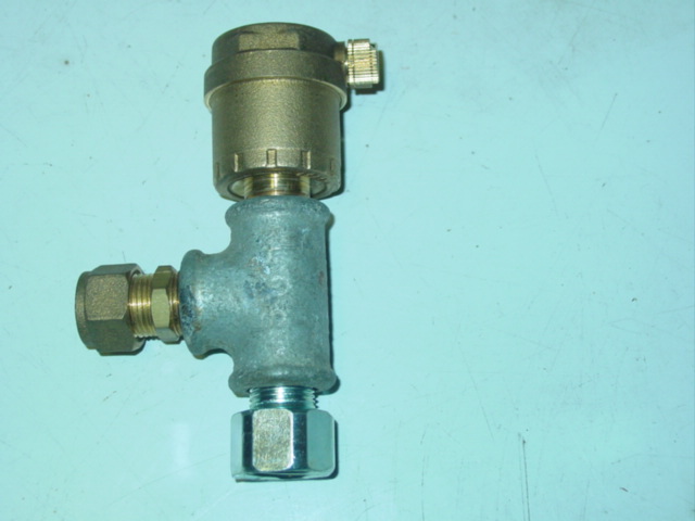

dove vada a finire quella pallina lo sa solo lei , se fosse finita nel tratto di tubazione calda verso il lavello cucina direi di scollegare quel tratto poi mandare acqua al contrario , ovvero dal mix cucina aperto solo lato calda verso l'estremità aperta di quel tratto , oppure prova a scollegare il flessibile lato calda di quel mix e controllare se la pallina si fosse fermata all'inizio del flessibile , all'interno del flessibile non ci passa quindi si deve fermare prima
non ho mai accettato quel misero raccordo con ridicola valvola di aspirazione aria e mamma trauma poteva fare mooolto meglio , i sistemi seri ci sono e costano anche meno di 15 euro di quel misero ridicolo ricambio ma quello passa il convento e in fase di garanzia quello bisogna accettare ma appena fuori garanzia ci vuole poco per modificare con semplice sistema ma decisamente migliore , efficace e duraturo tipo quello sotto raffigurato
basta solo sostituire il raccordo in basso con un classico raccordo john guest , tra l'altro oltre all'eventuale aspirazione di aria si ottiene anche uno sfiato boiler automatico
