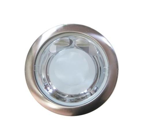

I miei faretti ad incasso, tipo questo:
facendo leggermente leva fra il vetro e l’anello di alluminio, arrivi a togliere la lampadina ed inserire la basetta a LED wink
Grazie, ciao Cesare
