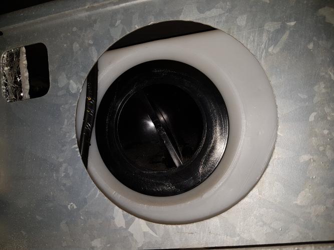

Non riesco ad aprire il tappo nero chi mi può aiutare grazie

per un tappo durissimo mi ero fatto al volo un attrezzo con materiale trovato in casa.
http://www.iz4dji.it/Lavori/Att...
però, il mio tappo aveva tre prese e non due come il tuo.
Secondo me se prendi due aste di ferro robuste, grossi cacciaviti o scalpelli da muratore, le metti a X una con l'altra e ruoti (piu facile fare che spiegare) dovresti riuscirci.
Prima di riavvitarlo cospargi bene la guarnizione con abbondante grasso di silicone bianco, così la prossima volta si svita facilmente.

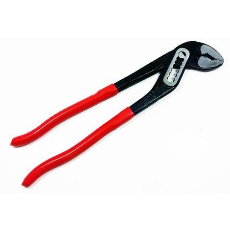

Pinza poligrip classica da idraulico, con le ganasce abbastanza aperte.
Un becco va da una parte delle alette, l'altro becco dall'altra.
Proteggere con un pezzo di cartone le alette di plastica.
Svitare sfruttando la leva di 25-30 cm della pinza.

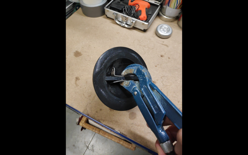

Grazie a tutti per le risposte!Oggi sono riuscito a svitarlo con una chiave da tubistaScreenshot_2018-09-25-21-00-31.png
Complimenti!
Ora, mi raccomando metti grasso di silicone sulla guarnizione, cos' si evita che si blocchi nuovamente.
