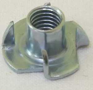

Il problema è come fissare la staffa metallica al pavimento di legno del camper, sembra semplice ma non lo è.
Se si usano viti a legno dopo due volte non tengono piu, e quindi bisognerebbe creare una tavola di compensato di almeno 10mm (piu grande della BS) in cui ancorare da sotto dei Dadi Ragno di M6 e poi usarli per dei bulloni.
La tavola poi viene avvitata con parecchie viti al pavimento (solitamente compensato sottile).

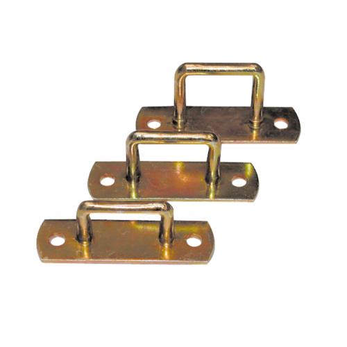

Se metti dei bei righetti almeno 20x20mm bene fisssati con molte viti al pavimento, poi puoi fissare sui righetti dei cavalotti.
questi per esempio da LeroyMerlin.
Se metti anche le cassette di plastica come giustamente suggerisce Marco, devi solo mettere i righetti che tengano ferma la cassetta, ma la cinghia la fissi sempre allo stesso modo.

Inserito il 28/01/2018 alle: 17:11:22
Ottima idea i cavallotti.
Stavo anche pensando ad una scatola Ikea per contenere le batterie ( http://www.ikea.com/it/it/catalog/products/70292364/), che poi fisserei con i cavallotti ai righetti.
Dentro le fisserei con dei pezzi di legno per fare spessore e tenerle ferme.
