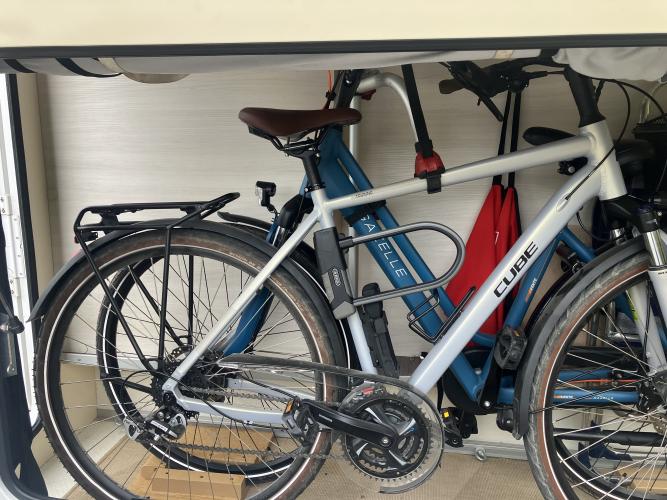

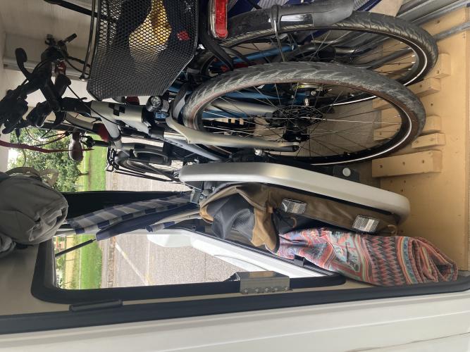

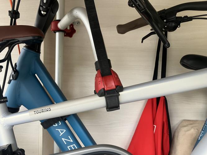

IMG_7315.jpegIMG_7319(2).jpegIMG_7320(1).jpegIMG_7322.jpegSono in Germania e non ho con me molte foto. Ti metto quelle del mio camper. Ne carico 2 ma mettendo un’altro braccio se ne potrebbero fissare anche 3 ( ovviamente se c’è spazio). A pavimento 2 tavole di legno con listelli limitatori. Guarda in po’ le foto e cerca di interpretarle. Questo è solo uno dei mille modi che si possono utilizzare. Per ogni bici un freno tirato con un laccetto. Nelle ultime 2 foto c’è anche il carrello de cane.
