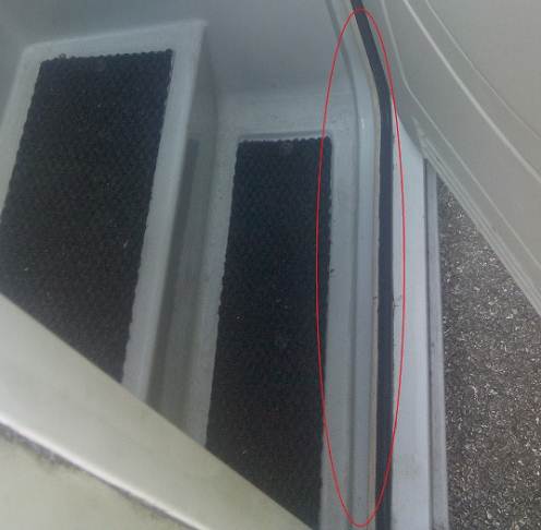

I gradini di entrata sul mio camper sono un blocco in vetroresina, con una canalina che li separa dalla guarnizione della porta. Nella canalina si accumula di tutto, e la pulizia non è per niente agevole, bisogna per forza aspirare lo sporco.
Ecco la foto, con l'odiata canalina cerchiata in rosso.
Devo trovare un modo di riempire la canalina, in modo da evitare tutto lo sporco che si accumula dentro. Cosa usare? Un cordone di silicone? Qualcuno ha affrontato lo stesso problema?
Inoltre pensavo di riempire lo spazio cavo dove si trovano i tappetini con del sughero e poi incollare due rettangoli di linoleum in modo da rendere i gradini piatti.
Tutto questo per facilitare la pulizia della zona. Ogni consiglio è ben accetto.

Pensavo alla schiuma poliuretanica, o meglio un cordolo (grosso) di silicone?
Ci sono controindicazioni?

Quegli scavi servono per raccogliere lo sporco e l'acqua(e da quanto scrivi il loro lavoro lo fanno bene.Se vuoi provare con del silicone bianco o trasparente,fra qualche tempo aprirai un post su come pulire il cordolo di silicone,attenzione anche alla battuta della porta che magari chiude sopra la canalina.Per prova perchè non usi una di quelle guarnizioni di gomma che si usano per chiudere gli spifferi delle finestre?Se non dovessi essere soddisfatto potresti sempre toglierla cosa che col silicone di obbligherebbe a smadonnare per qualche tempo.

Vero. Però il mio obbiettivo sarebbe di renderla piatta (insieme al gradino), in modo da passare la scopa e scopar fuori tutti i residui di sporco.

Io metterei nella fessura una striscia di legno un pò più bassare del canale e poi userei il silicone bianco pe livellare. Risulato e che vedrai tutto pari peò se vuoi levarlo con un taglierino fai velocemente.
Buon lavoro..

Ottima idea, grazie!
