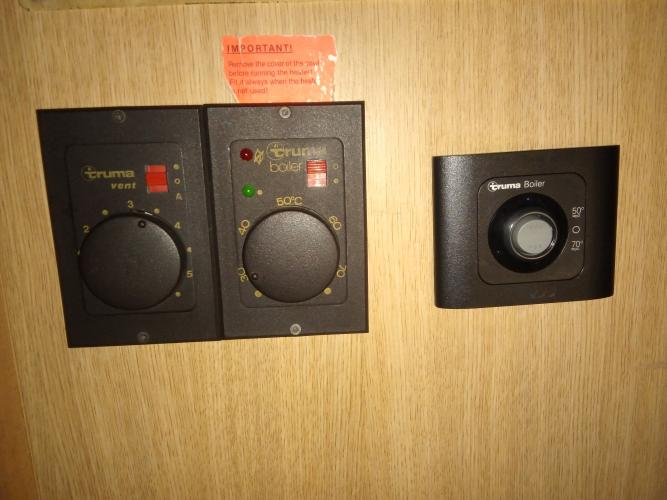

Buongiorno qualcuno mi puo spiegare la differenza tra manuale e auto sulla mia vecchia stufa truma col trumavent?
Non avendo ne termostati ne display non capisco come si puo automatizzare la ventilazioneindecision

hai sostituito il boiler ?

Non io! I precedenti proprietari meno di un anno prima di vendere...che c...lo! Mi hanno consegnato la ricevuta..800 eurosurprise!
L hai visto dal pannellino diversowink
11/01/2007 37560
Inserito il 13/12/2018 alle: 00:46:58
be due comandi di cui uno datato e uno recente giocoforza fanno pensare alla sostituzione del boiler , 800 caffè risparmiati wink

Ok grazie! Cmq ho capito perché non mi accorgevo della differenza oltre a non averla praticamente mai usata, ieri ho smontato la manopolina e c era un filo marrone dissaldato dalla piccola scheda...non ho la saldatrice a stagno e l ho unito con un punto di silicone al suo punto di stagni...credo fosse il filo del termostato perché adesso funziona correttamente!
come si possa essere dissaldato è un mistero...forse hanno fatto qualche danno i vecchi proprietari indecision
