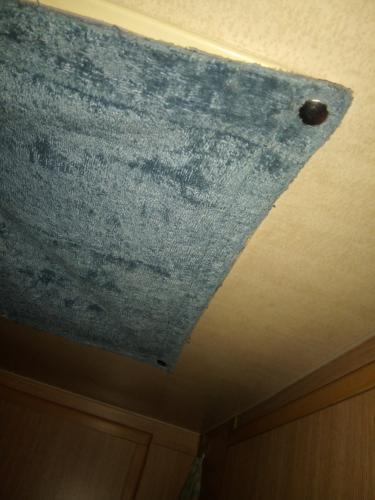

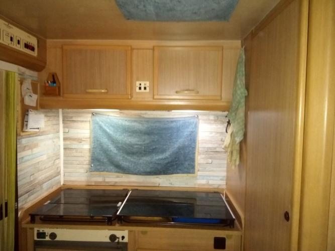

Comunque siamo rimasti positivamente sorpresi dall isolamento di questo vecchio scatolotto di legno e alluminio. Fino a8/ 9 gradi di notte siamo riusciti a non accendere la stufa e avere 16/17 la mattina con copertine con bottoni a pressione (fatte a mano e forniteci dagli anziani proprietari) da mettere agli oblo e alle finestre piu piccole, doppie tende abbastanza consistenti alle finestrone laterali, copriparabrezza/finestrini sempre in velluto spesso fatto a mano e con bottoni a pressione...inoltre questo camper non so perché ma era dotato di fabbrica di tende separazione cabina anche spesse e tipo velluto...e la temperatura in cabina sotto il sedile sulla bs era 11... molto menosurprise.
Anche l orrendo pelo di moquette sintetico stile '80/'90frown sulle paretine tra cabina e cellula qualcosa fa...ma é veramente brutto e lo cambieremowink
Ora, non ho termini di paragone di mezzi piu moderni o piu lussuosi ma mi aspettavo decisamente peggio. Sempre bene avere basse aspettativewink. Unico punto critico il bagno, con finestra relativamente grande(senza copertina artigianale), diventa molto piu piu freddo della cellula, forse perché é ad angolo in coda, ma con la sua bocchetta della stufa poi si scalda eventualmente...IMG_20181226_010019.jpgIMG_20181226_011231.jpg
