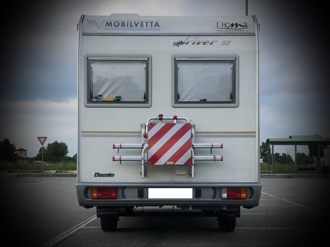

Mi è chiaro che a parole è difficile rendere l'idea dell'area da modificare ma provo aggiungendo un'immagine del camper in questione e indicando che la parte dove andare ad aggiungere il vano è esattamente sotto il paraurti/porta fari posteriore.
Mobilevetta TopDriver 52 del 2000

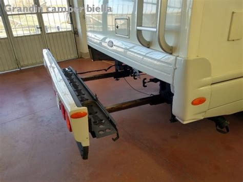

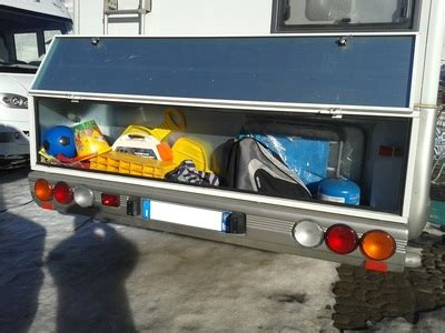

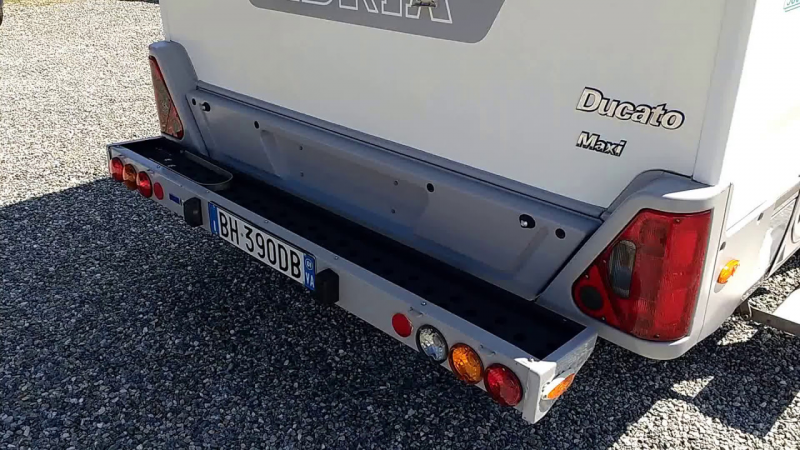

Visto che vuoi fare il gavone sotto il pavimento nella zona posteriore
ti consiglierei , per fare meno lavoro possibile  di tagliare il parauti posteriore
in verticale più ai lati possibile.
Utilizzare questa parte con fari compresi per fare un CASSONE ESTRAIBILE
verso la coda e usare un sistema di guide come un portamoto messe ai lati
e fra queste puoi semplicemente mettere un parallelepipedo di grande dimensione
che estrai da dietro e carichi comodamente rimanendo in piedi e se preferisci puoi
anche chiudere con un coperchio ribaltabile.
Lavorando invece sui fianchi ti complichi la vita e non sfrutti tutta la profondità.
Non ho foto del mio fatto oramai 25 anni fa propio su un Mobilvetta Icaro 5
con lo stesso sistema  , che ho usato per 10 anni.

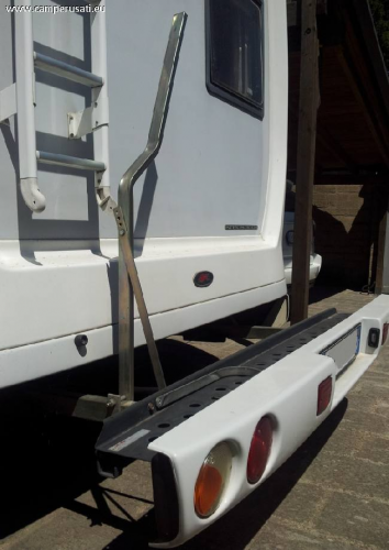

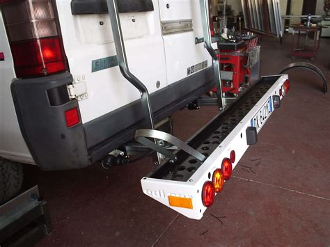

Vedi le guide simili a queste
pensa questo ma ribaltato in piano
come questo ma io avevo usato il paraurti originale e portato fuori anche i fari
Quidi estrai apri coperchio carichi e poi richiudi spingendo dentro tutto . wink
BUON LAVORO !

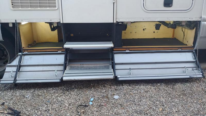

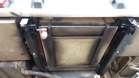

OPPURE
Apri tutto il lato come ho fatto sul Rexosline 720
  immagine(3395).png                                                                             immagine(3393).png e lato sinistro
