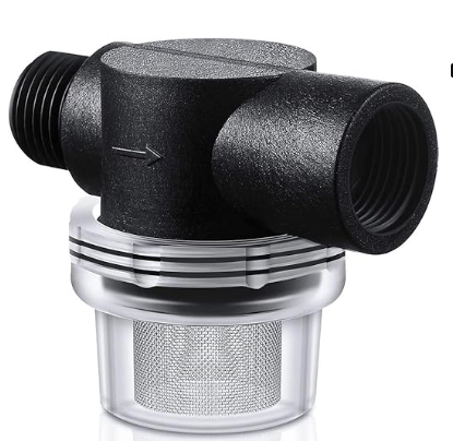

In inverno sono nella tua stessa condizione, devo svuotare tutto ad ogni rientro al rimessaggio.
Dopo aver lasciato defluire tutta l'acqua con rubinetti aperti, svito la doccetta e soffio nel tubo lasciando aperto un rubinetto alla volta.
Poi accendo per 4 o 5 secondi la pompa con la valvola frostcontrol aperta.
Alla fine lascio i rubinetti e frostcontrol aperti.
Nonostante tutto lo scorso anno mi si è crepato il piccolo filtro in ingresso alla pompa, l'acqua rimasta al suo interno è bastata a romperlo.
è completamente venuta via la parte sotto.
