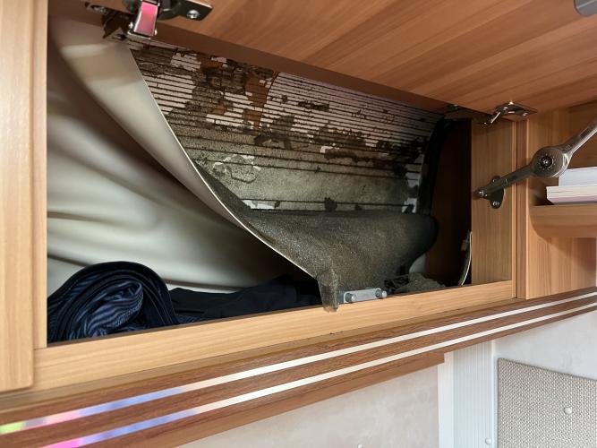

Salve,
L’imbottitura interna dei mobili appesi sopra il letto posteriore si è completamente staccata.
questa imbottitura, costituita da un tessuto in simil pelle che ha un sottile strato di gommapiuma, era incollata alla parete posteriore ma con l’età la gommapiuma si é sfaldata
come posso ripararla al meglio?
ho pensato di ri incollarla dopo aver levato la gommapiuma che sia sta sfaldando, che colla posso usare?
In alternativa posso sostituirla con uno strato nuovo ( dove acquistarlo? ) o con materiale diverso , quale ?
Il camper è un Hymer Camp del 2010

Negli attuali Hymer viene usato un foglio sottile di compensato nobilitato, fissato con dei piccoli righetti distanziali fissati ai laterali, in modo che dietro circoli aria per prevenire la condensa, potresti fare qualcosa del genere.
A pensarci bene gia c'era il compensato anche nel mio Hymer del 2007, quindi penso che quel prodotto che hanno usato da te sia stato usato solo su certe serie e non è stata certo una buona scelta.

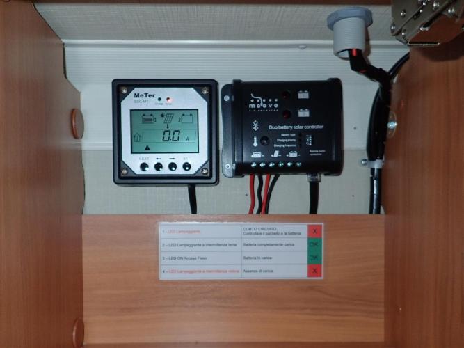

Qui vedi un po come è, in questo pensile è piu basso, in altri arriva quasi al soffitto, ma rimane sempre una fessura dove puo passare aria. Secondo me se fai dei pannelli leggeri e sottili, anche non color legno ma bianchi, e li fissi ai laterali, risolvi facilmente.

In effetti mettere un pannello di legno molto sottile, leggermente distanziato dalla parete esterna e con adeguata ventilazione può essere un ottima soluzione .
devo solo trovare un legno abbastanza morbido per fargli seguire la curva superiore del tetto

Se devi fare anche in alto e quindi seguire una curva, potresti anche usare quei tappei fatti di sottili striscie di bamboo , che sul retro hanno un foglio di stoffa incollato che fa da cerniera. Applichi ai laterali dei righetti di legno, uno che segua la parete verticale e uno che segua il tetto, e a questi fissi con colla le doghe del bamboo, nella curva secondo me non serve neppure fare i sostegni laterali, che sarebeb complicato.
Oppure prendi del compensato nobilitato, ne tagli due pezzi, uno per la parete e uno per il soffitto e li unisci ad angolo con una striscia di tessuto incollata dietro, o volendo anche in tre parti per una curvatura a due angoli piu morbida.
Molto dipende dal materiale che trovi, dalle tue capacità di bricolage (che non conosco e potrebbero anche essere eccezzionali) e dal tempo e impegno che vuoi/puoi metterci wink
