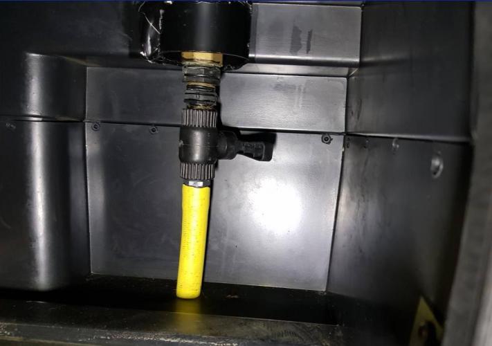

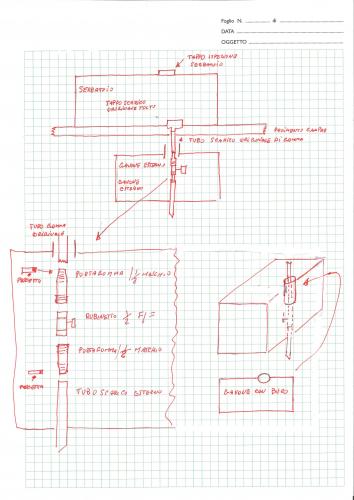

La modifica è concettualmente molto semplice, occorre togliere il tappo di scarico da dentro il serbatoio e individuare, sotto il camper il tubo (normalmente di gomma) da cui esce acqua e collegarci una valvola.
Purtroppo tutti i camper hanno una disposizione diversa dello scarico per cui bisogna trovare la soluzione migliore per ogni caso.
Sul mio lo scarico coincideva con un gavoncino esterno (anzi ci scaricava sopra), quindi ho dovuto forarlo e passaci internamente.
Allego due immagini che credo chiariscano quanto detto.
Comunque come ripeto per ogni camper deve essere trovata la soluzione migliore.
In alcuni casi nel serbatoio è presente anche lo scarico che limita il carico a 20 litri, ovviamente quello va lasciato chiuso.20190213114148011(2).jpgImmagine(1).JPG

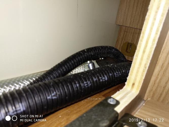

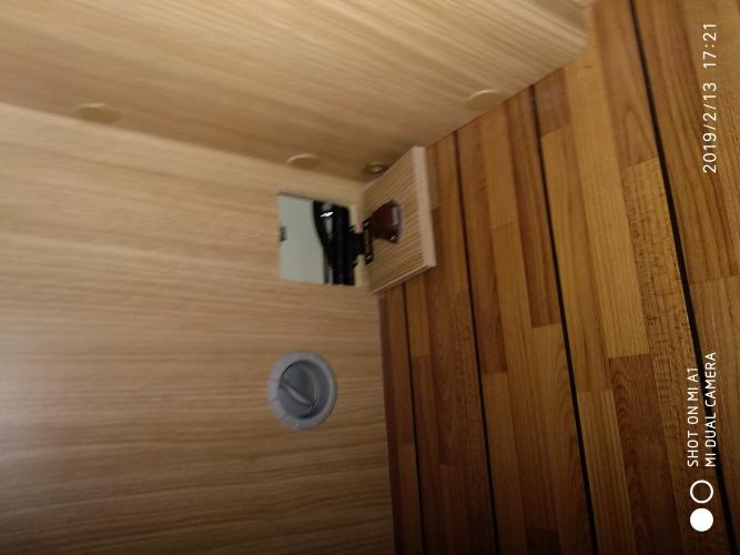

Amici camperisti risolto il mistero! Il rubinetto c'è dietro uno sportellino di 5 cm sotto la dinette dietro alcuni corrugati
Grazie mille a tutti x i consigli

@Fran50: grazie mille per lo schema. Il mio problema è che il serbatoio scarica direttamente senza alcun tubo di plastica. Devo trovare un sistema per fissare una valvola di chiusura al serbatoio di plastica senza rompere niente...
Saluti.
