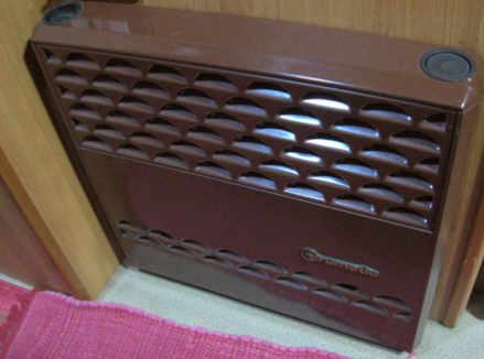

Un mio amico , nuovo camperista, mi ha chiesto di spiegargli come si accende la Truma del suo Ecovip4 del 1995, il venditore , non ghi ha fornito alcuna istruzione di base... quindi oltre a quello ci sono un sacco di accessori di cui cerchiamo di capire come si usano.
La truma e' , credo, una trumatic 3002. Non ho mai avuto una stufa cosi' vecchia e quindi anche io non sono riuscito ad accenderla. La manopola superiore, si ruota (ed e' pure dura) e si preme , ma non sento piezo e non da segni di vita. Qualche idea ?!
La stufa e' questa :

su questo modello, non vedo sportellini per le pile del piezo, va smontato il pannello?

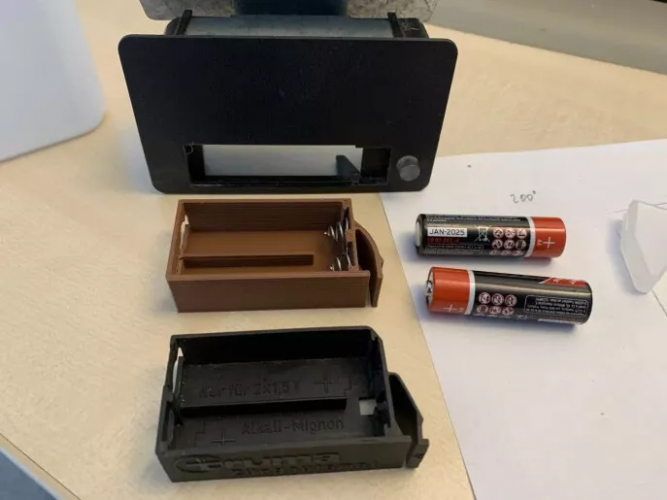

Certamente le batterie sono sotto
leva lo sportello
e guarda il video.
Di quel tipo ne ho avute due  e
le battrie duravano due stagioni
Meglio averle appresso in inverno
come ricambio,
https://roulotteantenate.forumf...

la batteria si trova a livello pavimento Scorri con la mano sul pavimento in wuello spazio ridotto che c'è

Tira la copertura marrone verso l'alto e si sfilerà il coperchio stufa.
In basso s dx vedrai uno slot con dentro 1 pila stilo.
Cambia e vedrai che riparte.
Per l'accensione.Manopo sul 10 la tieni schiacciata fincheè senti tikkettare e vedi dallo spiancino (nelle fori sotto la scritta trumatic) accendersi la fiamma.
Aspetti qualche secondo per scaldare la termocoppia e poi molli la manopola riportandola sulla temperatura che vuoi.

io dalla foto non vedo nessun tasto per il piezo meccanico, ma magari ci vedo male io
per me ha le batterie, o collegata direttamente alla 12v del mezzo
