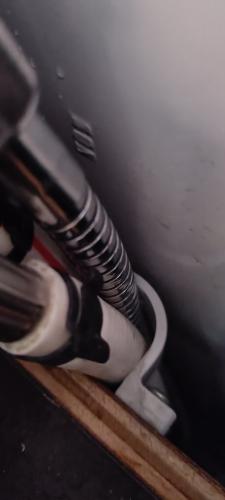

IMG20230612174236.jpgCiao a tutti, scusate la banalità ma se forzo sta fascetta, dopo è richiudibile? Devo forse spaccarla?

Non mi sembra sia una fascetta apri/chiudi, puoi usare un cacciavite angolare
Probabilmente te viene prima pre assemblato e poi montato

anche a me pare avvitato
visto lo spazio ridotto puoi usare inserto adatto e una chiave del 6 per far girare (lo spazio è talmente ridotto che non so se il cacciavite angolare ci passa)

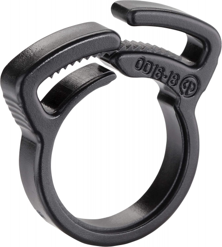

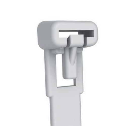

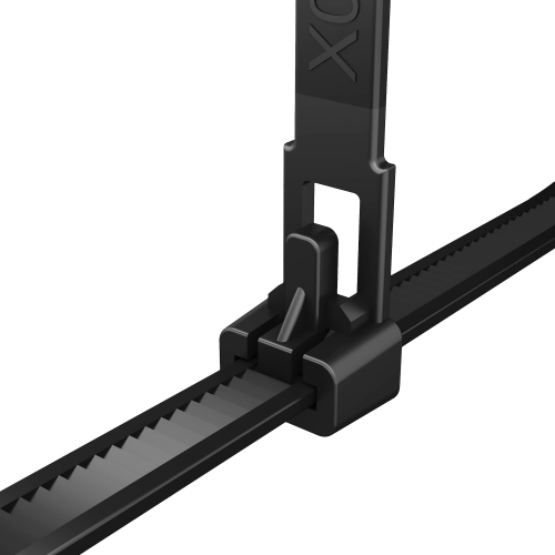

Penso che chieda della fascetta NERA
probabilmente si apre e poi si può richiudere
Entra con un piccolo cacciavire e prova ....
Forse una simile a queste ...

Ok, grazie a tutti, l'impresa è demenziale visto lo spazio a disposizione e non traddandosi del mio camper ancora più ardua, praticamente è una fascetta da prendere con un paio di pinze, ho usato una piccola "cagnetta" si stringe si allarga e quando la lasci si richiude, roba tedesca, mai vista prima.
Probabilmente esiste una pinza apposita ma con una serie di rosarii ho risolto, ancora GRAZIE a tutti per la celerità delle risposte.

Sono fascette che vengono usate sugli impianti di raffreddamento motore di vari marchi Renault BMW e anche fiat la apri con pappagallo come hai fatto ed essendo elastica sirichiude da sola

Esatto, è lo spazio dove operi che è impossibile
