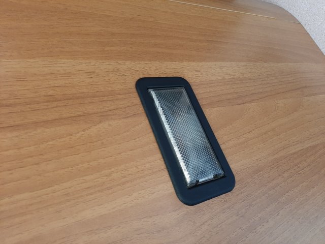

Mi si è fulminata la lampadina. Come aprirla senza romperla? La parte trasparente funge anche da interruttore . Grazie

In teoria prima si sfila la cornice, poi da dentro si vedono i piedini per staccare il coperchietto trasparente.
attento che sforzando per la cornice potresti segnare il laminato. Cerca di sfilare tenendola parallela alla superficie, quindi un po’ per lato.

Appoggia una lamina metallica o spatoletta
sul laminato , prima di fare leva !

Diciamo che è quello che volevo sapere. Insomma si toglie  la cornice forzandola un pò verso l'esterno

Ho provato con due spatoline, ma non viene e  credo che sia necessario intervenire dal retro.

mi pare quella che era montata sui vecchi ducato di tanti anni fa.
Se non ricordo male devi forzare la plastica trasparente, oltre ad essere basculante ricordo che era solo incastrata perchè sotto c'erano le viti per fissare il tutto sulla lamiera del furgone

Piccolo consiglio del giorno, se la temperatura ambiente è diciamo "freschina" conviene riscaldare con un phon le plastiche altrimenti, sopratutto con plastica di qualità scadente, la maggior parte delle volte salta qualche piedino di incastro...

Era proprio cosi come hai suggerito. Viene forzando i lati lunghi. Grazie a te e a tutti
