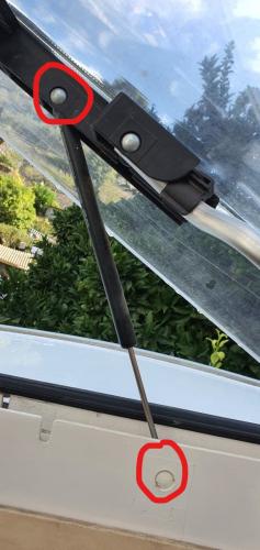

Ciao, Ho un ARCA 680 GLT e devo sostituire i pistoncini idraulici dell'oblò principale. Li ho trovati, con questa sigla: G4 12 140 1 330 AU11 AB07 40N
Ma il problema è come smontare i vecchi!!
Qualcuno sa come togliere le viti sopra e sotto?
Sembrano coperte da un coprivite, ma non riesco a toglierle, e faccio dei danni...

Ciao, Ho un ARCA 680 GLT e devo sostituire i pistoncini idraulici dell'oblò principale. Li ho trovati, con questa sigla: G4 12 140 1 330 AU11 AB07 40N Ma il problema è come smontare i vecchi!! Qualcuno sa come togliere le viti sopra e sotto? Sembrano coperte da un coprivite, ma non riesco a toglierle, e faccio dei danni... GRAZIE Paolo olivotti
Devi necessariamente togliere il tappino bianco (magari aiutandoti con l'ago di un compasso per non fare troppi danni): sotto c'è il perno che libera il pistoncino ...

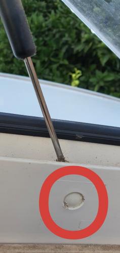

Ciao! Sì sono io e chiedo umilmente scusa... Infatti non ho ringraziato con una risposta all'aiuto che mi è stato dato per smontare i pistoncini dell'oblò... Grazie veramente e chiedo ancora scusa. Comunque a suo tempo sono riuscito a togliere i famosi tappini di alluminio che sono un po' incastrati nella loro sede di plastica; toglierli non è stato facile e un pochettino li ho rovinati ed anche la loro sede. Ma ho potuto poi sostituirli con una piccola spesa e ho riutilizzato gli stessi tappini e ora funzionano perfettamente dovrei avere ancora delle fotografie del lavoro fatto e domani se le trovo te le porto Grazie a tutti gli utenti disponibili del forum il mio camper Funziona alla grande anche grazie a loro

Per togliere i tappi copri viti un sistema che usavo io quando lavoravo in'officina, era di soffiare con aria compressa ai bordi del tappo, se l'aria trova uno spiraglio per entrare vien via subito....bisogna aver un compressore a disposizione.

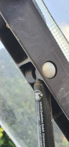

ciao, ho letto il tuo post d qualche tempo fa, ma ora mi farebbe comodo, poiché ho lo stesso problema. la parte inferiore non è un problema, si toglie il tappino e all'interno so trova una vite. sopra, sembra un rivetto stondato da entrambi i lati, come si smonta? a pressione o esiste qualche metodo strano?
