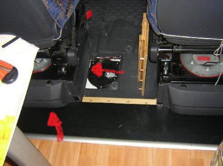

Come si smontano queste coperture?
1 20 4
simons
simons
17/01/2009 1199
Inserito il 20/03/2021 alle: 21:00:12
Vorrei togliere queste coperture di plastica sotto al sedile ducato 250 per poter accere alla centralina, ma non riesco a capire come si deve procedere, quella laterale anche togliendo le 3 viti non si muove, quella posteriore non ha viti ma sembra incastrata. L'unica che si apre è quella davanti dove hai accesso ai fusibili.
Nel 244 era un gioco da ragazzi togliere queste coperture, ma qui sembra più complicato...grazie

C'è da sbloccare degli incastri facendo leva con un cacciavite.
non ha viti ma sembra incastrata. L'unica che si apre è quella davanti dove hai accesso ai fusibili. Nel 244 era un gioco da ragazzi togliere queste coperture, ma qui sembra più complicato...grazie
Quelle laterali hanno 3 viti di cui 2 filettate nel telaio del sedile ed una che fa espandere la plastica dentro ad un foro sempre nel telaio del sedile, una volta tolte tutte e 3 le viti bisogna tirare perchè ci divrebbe essere anche un gancio a "clip".
Quella posteriore è un po più complicata, ha 2 agganci nella parte superiore, la togli solo dopo aver tolto quelle laterali.
Consiglio di fare queste operazioni tra qualche settimana quando le temperature aiuteranno a non spaccare le scadenti plastiche.

A mio avviso anche se le togli, e non è per niente difficile, accedi sempre con difficoltà.
Altra comodità se togli il sedile (4 bulloni) e accedi dall’alto

Grazie per le indicazioni, infatti sulla qualità della plastica concordo, a togliere il sedile i avevo pensato ma oltre a essere pesante mi preoccupava il collegamento elettrico che c'è sotto, è per la cintura o c'entra con l air bag non vorrei poi trovarmi con qualche allarme successivo.
