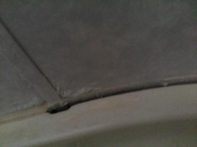

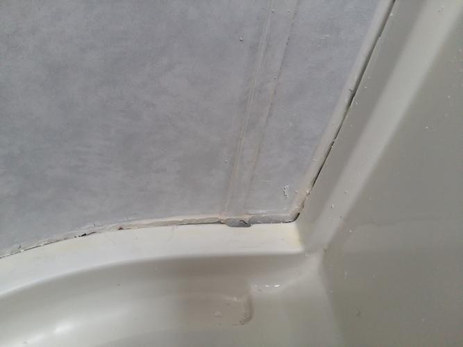

Salve a tutti, ho notato che si è staccato il silicone di giunzione fra piatto doccia e pareti...l'ho tolto e fra parete e piatto si è riscontrata una discreta distanza (1cm) , premendo sul bordo del piatto...questo flette verso il basso.
Stavo pensando di riempire le spazio sottostante con del poliuretano espanso (quello in bombolette) e poi siliconare il tutto...ma quale silicone...ne esiste uno più indicato?
Grazie per le drittepiatto%20doccia.jpgpiatto%20doccia1.jpgpiatto%20doccia2.jpg

io ho messo del poliuretano espanso nello spazio fra piatto doccia e parete , però ho tenuto il piatto doccia spinto verso la parete con dei pesi da sollevamento pesi. Il poliuretano fà anche da colla e attacca il bordo alla parete e poi ho messo del silicone da bagni bianco antimuffa a chiudere il tutto.

Bene grazie, proverò anch'io di unire le due parti prima del silicone....speriamo benewink

io se fossi in te non forzerei il piatto contro la parete , come materiale è molto fragile , si rompono senza tensioni , figuriamoci se lo metti in tensione , piuttosto metterei uno spessore di riempimento , tagli una striscia di plastica bianca e la infili nella fessura , poi nasti e siliconi
