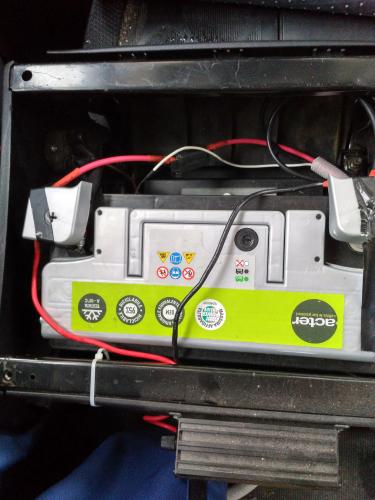

Ciao a tutti, mi servirebbe un'idea per sistemare la seconda batteria in cabina ducato 2.8jtd:
ho la batteria servizi sotto al sedile guidatore, il caricabatteria sotto al sedile passeggero.
La mia idea è di mettere la seconda batteria sotto al sedile passeggero, spostando il caricabatteria, ma dove?
Sotto ogni sedile ci sta solo una batteria. Non vorrei mettere batterie nella cellula.
Ecco come sono i sedili adesso, la parte anteriore della cabina è verso l'alto per entrambe le foto.
Sedile guidatore: IMG_20180121_160503_HDR(1).jpg
Sedile passeggero: caricabatt(1).jpg
Il caricabatteria ha il collegamento alle 220W un po' corto. Potrei metterlo fuori dal sedile, a destra, pero' sarebbe da attaccare alla chiusura in plastica. Non saprei cosa fare.

Ciao, sul camper di mio figlio, Laika su ducato 2800, le BS, 2 da 100 Ah, sono alloggiate sotto al sedile passeggero, il precedente proprietario, o la Laika stessa, ha tagliato la lamiera posteriore per recuperare alcuni cm sufficenti per installare le due BS vicine e facili da collegare, ovviamente la "modifica" non compromette la struttura del sedile. Un saluto Enzo

Io ho fatto un supporto di legno e ho messo la seconda fra il sedile guida e la panca della dinette.
Dalla via che ci sei metti anche un fusibile sul filo positivo prima del filo rosso che parte verso (immagino) le utenze.

purtroppo io non riesco a farcele entrare in nessun modo, nemmeno con un ipotetico taglio. Vedi foto 1.
Invece dietro al sedile la vedo difficile perchè ho la tenda che scorre proprio lì, che divide cabina e cellula.

Io fra la cellula e cabina monto un divisorio in tessuto multistrato e l'ho sagomato a dovere per la batteria..

Ciao, effettivamente, ad occhio, sembra che lo spazio sia insufficente, ma ti assicuro che eliminando la lamiera anteriore e tagliando la posteriore recuperi lo spazio per due BS da 100 Ah, su quello di mio figlio sono alloggiate due Fiamm, se non trovi soluzioni alternative ti consiglierei di prendere il metro. Un saluto Enzo

Anche io sono in procinto di fare la stessa modifica, tagliado la parte posteriore e spostando la batteria presente ci dovrebbero stare comodamente, anche si io ho la batteria sotto il sedile passeggero
