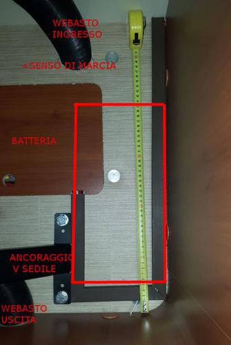

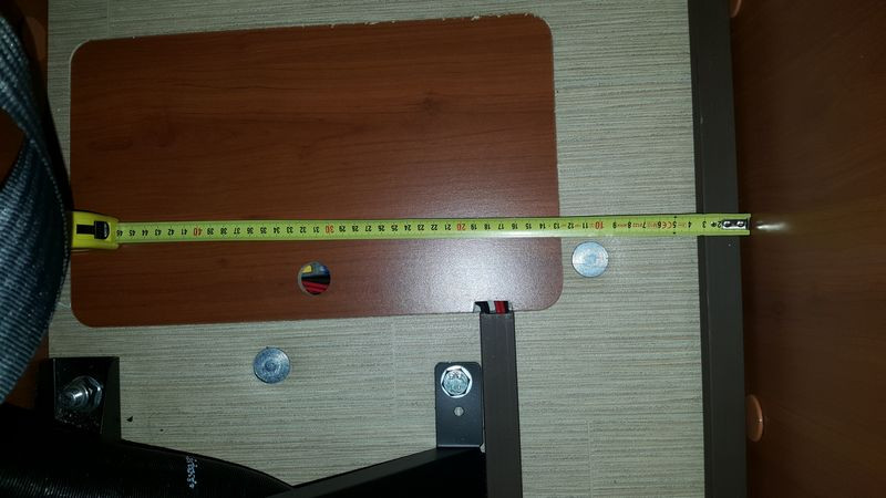

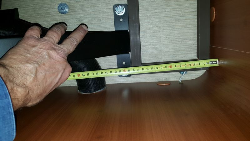

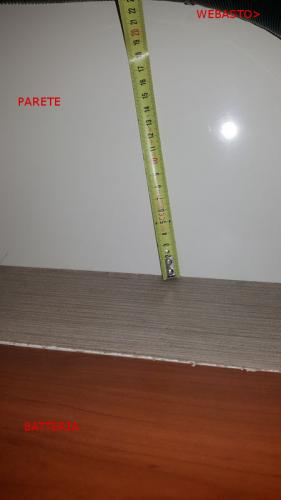

Vorrei aggiungere una seconda batteria servizi, collocandola nel vano sotto al divanetto di fronte al tavolo della dinette, dove è già collocata la prima batteria che è però incassata in un ulteriore vano coperto da una botola a filo del pavimento.
Il vano sotto al divanetto è chiuso e, oltre alla batteria "titolare", contiene un tubo del Webasto che entra ed esce e gli ancoraggi per il V posto a sedere con relativa cintura di sicurezza.
Lo spazio sembrerebbe tanto ma o metto la nuova batteria sopra al coperchio della botola dove c'è altra, e non mi sembra bello, oppure tra una cosa e l'altra non ci sta... pensavo di realizzare un supporto in legno che stia a cavallo dell'ancoraggio diagonale del sedile e che la alzi abbastanza per farcela stare.
Allego qualche foto che si capisce meglio e confido in un buon consiglio.

ciao, non mi è venuto in mente altro... magari assemblo una sorta di "vassoio" in legno, più largo della botola in modo da scaricare il peso non su di essa ma sul pavimento. Devo capire come assicurare il tutto.

Le dimensioni di una batteria normale sono:
io cercherei di lasciare sempre accessibile la batteria principale visto che tutti i cablaggi, eventuali fusibili etc, si trovaranno su questa.
Io la metterei come indicato con la linea rossa:
però tenendola il piu alto possibile creando una incastellatura che sorregge un piano di legno su cui mettere la batteria. In questo modo se si trovasse a almeno 10cm dal pavimento, ma forse anche 15cm, permetterebbe di togliere il coperchio della batteria principale e lavorarci anche.
Penso che sia necessario fare in modo che questo supporto in legno sia comunque facilmente rimovibile se si dovesse estrarre la batteria principale, oppure valutare se fare un piano sagomato come da seconda immagine, che dovrebbe comunque sorreggere bene la batteria
ovviamente scrivo senza avere visto di persona ma solo sulla idea che mi sono fatto dalle foto wink.
Scusa le linee rosse storte, ma ho fatto in fretta blush.
PS: visto il peso della batteria va studiato un supporto adeguato e piu che altro punti di ancoraggio sia per il supporto che per una cinghia di fissaggio o altro tipo di fissaggio che deve reggere anche sulle buche o frenata brusca etc.

Le dimensioni di una batteria normale sono: io cercherei di lasciare sempre accessibile la batteria principale visto che tutti i cablaggi, eventuali fusibili etc, si trovaranno su questa. Io la metterei come indicato
con la linea rossa: però tenendola il piu alto possibile creando una incastellatura che sorregge un piano di legno su cui mettere la batteria. In questo modo se si trovasse a almeno 10cm dal pavimento, ma forse anche 15cm, permetterebbe di togliere il coperchio della batteria principale e lavorarci anche. Penso che sia necessario fare in modo che questo supporto in legno sia comunque facilmente rimovibile se si dovesse estrarre la batteria principale, oppure valutare se fare un piano sagomato come da seconda immagine, che dovrebbe comunque sorreggere bene la batteria ovviamente scrivo senza avere visto di persona ma solo sulla idea che mi sono fatto dalle foto . Scusa le linee rosse storte, ma ho fatto in fretta . PS: visto il peso della batteria va studiato un supporto adeguato e piu che altro punti di ancoraggio sia per il supporto che per una cinghia di fissaggio o altro tipo di fissaggio che deve reggere anche sulle buche o frenata brusca etc.
Ciao Tommaso,
la mia idea era di lasciare (abbastanza) libera la batteria titolare e usare un supporto opportunamente sagomato che rialzasse la batteria aggiuntiva in modo da superare gli ostacoli presenti.
Pensavo ad un piano fissato su una cornice di listelli interrotta in corrispondenza dell'ancoraggio del V posto o altro.
Ma non ho ancora messo a fuoco come fissare tale supporto in sicurezza ed in maniera agevolmente rimovibile...

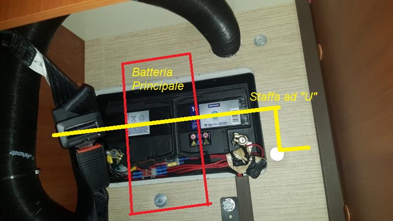

Hai una foto della batteria senza il coperchio ? Forse ho un'idea ma dovrei vedere come è la situazione sotto.

Non è il massimo ma è quella che ho:
Forse non si vede bene, ma sui 4 lati non ci passa un dito e la botola di legno, che chiude, praticamente poggia sui terminali.

Non hai una traversa metallica che tiene in posizione la batteria ?
In quel caso potevi fare un piano con cornice come dicevi tu e poi usare gli stessi fori di fissaggio della traversa per mettere delle barre filettate più lunghe in modo da poter fissare con una traversa anche la seconda batteria.
Non so se mi sono spiegato bene ...

Non hai una traversa metallica che tiene in posizione la batteria ? In quel caso potevi fare un piano con cornice come dicevi tu e poi usare gli stessi fori di fissaggio della traversa per mettere delle barre filettate più lunghe in modo da poter fissare con una traversa anche la seconda batteria. Non so se mi sono spiegato bene ...
Ti sei spiegato, ma purtroppo non ho nessuna barra che tiene fissa la batteria: è infilata verticalmente di misura in quell'alloggiamento e resta fissa.
Se possibile, poi, vorrei mantenere il più possibile sgombro l'accesso alla batteria principale...

Inserito il 20/11/2019 alle: 13:17:53
In ogni caso tu decida di procedere, io metterei la "seconda" batteria nel vano sotto la botola e la "prima" batteria nel vano sopra, in modo da avere tutti i cablaggi/fusibili facilmente accessibile e senza dover smontare/spostare la "seconda" batteria.
Facendo in questo modo, potresti mettere la batteria principale sopra alla botola ma girata di 90° e fissarla con una grossa "U" di metallo avvitata sul fondo del vano.
