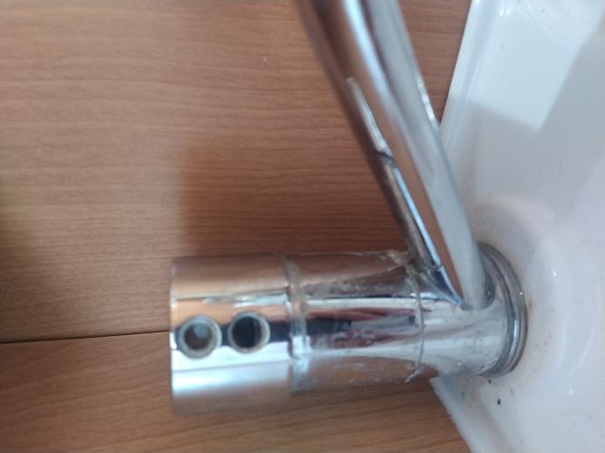

Qualcuno puo darmi qualche indicazione su come smontare questo rubinetto? Grazie bella gente rubinetto(3).jpg

Mi sembra un comune miscelatore..   Dovresti trovare sotto uno o due dadi esagonali calzati sui relativi prigionieri, in alternativa un grozzo dado a ghiera da 36/42 mm.
Aiuterebbe di più una foto da sottowink

Scusate per la foto, e grazie per l aiuto , devo sostituire solo la cartuccia...

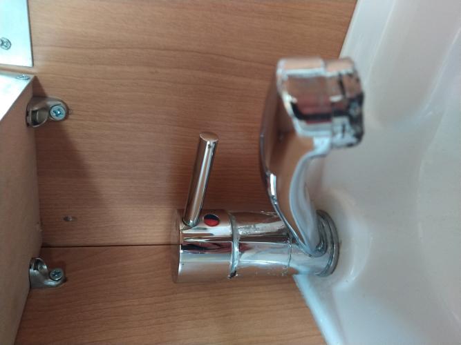

Purtroppo tolto il tappino rosso/blu non si vede nessuna vite o dado all interno....consigli?rubinetto(4).jpg

probabilmente la maniglia faceva anche da fermo, dovresti provare a tentare di estrarla tirandola verso l'alto
purtroppo, con gli anni, il calcare tende a incollare il tutto

Gia' provato innondando l interno di w40 ma facendo leva non si muove dalla sua sede....

A volte la maniglia fa anche da fissaggio.
svitato la maniglia, la parte superiore del rubinetto dovrebbe essere libera.
prova a forzare verso l'alto facendo leva con un cacciavite. Dovrebbe svincolarsi

Ho fatto proprio cosi' facendo leva con un cacciavite sulla fessura ad 1 cm piu' in basso del foro del tappino rosso/blu...mi viene adesso in mente, non e' che devo sforzare sempre col cacciavite sulla fessura piu' in basso a 3 cm circa dalla base del lavello  che si vede in foto?

Dove hai tolto il tappo rosso blu ci dovrebbe essere un (grano) da svitare con una chiave a brugola, controlla che non sia tappato dal calcare.
