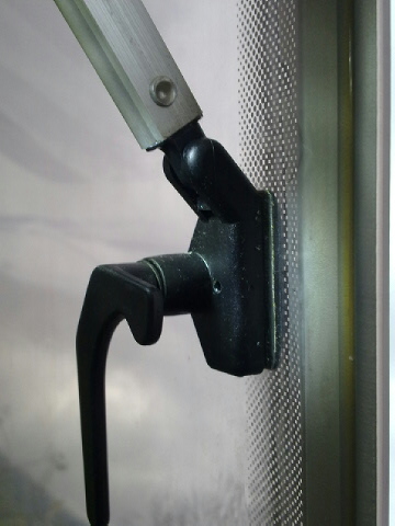

Ciao, come normale che sia non funziona più un compasso
mc louis 261 del 2002, come si smonta
dalla finestra? Non ci sono viti,ho fatto una ricerca online e mi sembra questo,
http://accessoricaravan.it/shop...
grazie per l'aiuto,
Michele

In attesa che qualcuno che ce l'ha identico al tuo; io proverei a mettere qualcosa nel forellino ( un chiodo o una brugolina) e vedere se si svita lateralemente.

Ciao mcpatrizia, sotto la leva trovi un piccolo foro ci infili un piccolo chiodo o una chiave a brugola premi per sganciare il fermo interno e contemporaneamente spingi il tutto verso l'alto e si sfila dalla guida fissata alla finestra.

Capito, grazie Ho trovato anche questo mi sembra il suo
http://www.ebay.it/itm/Compasso...
