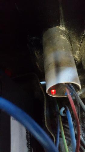

qualcuno sa dirmi cos'è quel dispositivo bianco che sitrova collegato alla batteria ?
