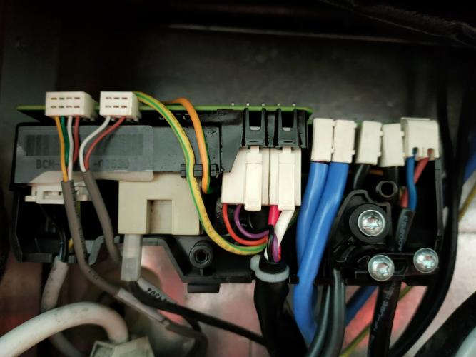

Aggiorno. Oggi ho provato a controllare il fusibile ma è inaccessibile perchè è dietro i due connettori centrali a sinistra dei fili blu e non si può staccare. Bisognerebbe smontare tutto e tirare via la scheda ma non so ancora se c'è un guasto per cui per ora lascio così. Ho staccato i fili blu e con il camper in moto, centralina accesa e frigo acceso in automatico su batteria, ai morsetti non c'è corrente a 12 V e quindi quei cavi non portano tensione a 12 V alla resistenza. Chiedo se devo fare ancora qualche prova prima di far vedere in officina. Grazie
Ciao Ezio
Intanto se stacchi i fili blu della resistenza il frigo va in blocco perché la scheda non sente più il carico, quindi tensione non ne trovi più.
Per arrivare al fusibile dovresti togliere le viti ai lati dello scatolotto nero e ribaltare il tutto ma se non te la senti ti capisco.

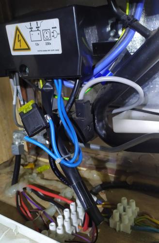

Intanto ti metto due foto della soluzione che ho adottato (copiata qui sul forum ma non ricordo da chi) riguardo al fusibile anche perché può essere utile ad altri.
Ho semplicemente portato il fusibile fuori dalla scheda in modo che anche se scalda ugualmente non fa danni.

Ciao EzioIntanto se stacchi i fili blu della resistenza il frigo va in blocco perché la scheda non sente più il carico, quindi tensione non ne trovi più. Per arrivare al fusibile dovresti togliere le viti ai lati dello
scatolotto nero e ribaltare il tutto ma se non te la senti ti capisco. Hai detto che la scheda ti è già stata sostituita ma non so quando, perché Thetford darebbe 3 anni di garanzia ma non so in caso di sostituzione. Intanto ti metto due foto della soluzione che ho adottato (copiata qui sul forum ma non ricordo da chi) riguardo al fusibile anche perché può essere utile ad altri.  Ho semplicemente portato il fusibile fuori dalla scheda in modo che anche se scalda ugualmente non fa danni. Ciao Giò
