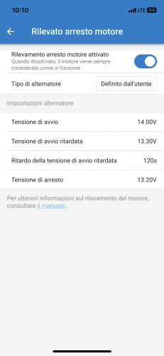

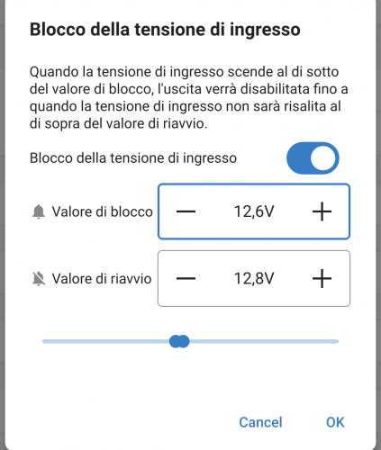

Prova a disattivare Rilevato arresto motore ed imposta il blocco della tensione in ingresso ad almeno 12,60V.
Per impostare definito dall'utente serve avere caratteristiche certe sul l'alternatore.
Ciro.

Disattiva Rilevato arresto motore, metti in moto e vedi come si comporta.
Potrei mandarti qualche file di configurazione per fare delle prove.
Ciro.

No ti spiego, se la BM è al di sotto dei 12,60V impostati l’Orion rimane spento proprio per proteggerla.
Tuttavia la tensione di riavvio in presenza di batterie al litio sarebbe utile configurarla ad almeno 13,50V, sopratutto con alternatori tradizionali, naturalmente queste tensioni posso essere variate anche in virtù del fatto che potrebbe essere presente qualche dispositivo per il mantenimento della BM a mezzo fermo.
L'opzione migliore resta l'attivazione manuale al bisogno.

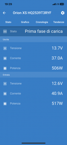

Inserito il 09/10/2026 alle: 19:34:06

Con motore acceso a bassi giri SOC 89% e nessun assorbimento incluso

La tensione in entrata è un po' troppo bassa, le cause possono essere la lunghezza ma anche la tipologia del cavo adottato, 37A e' comunque un buona corrente, le utenze in viaggio sono a carico dell'Orion oppure hai provveduto con un relè a monte dello stesso?

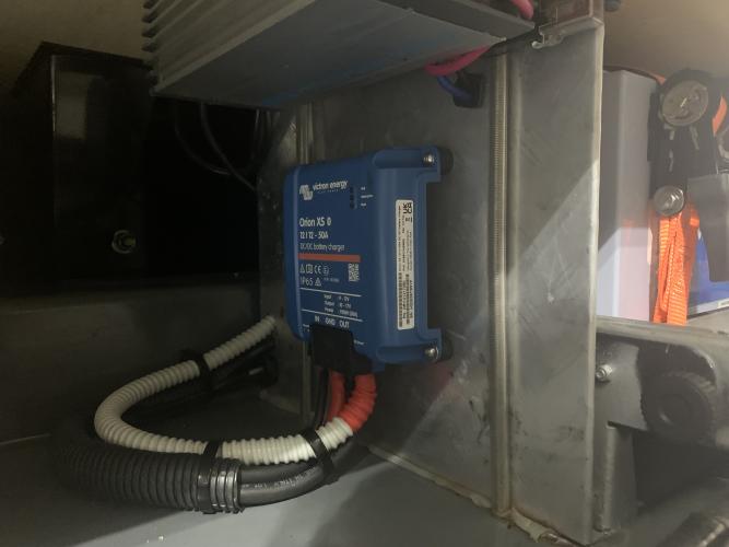

... Perciò, per me, c'è un problema di masse con resistenze alte di contatto (ossidi, capicorda posti su vernice o sovra verniciati, crimpature fatte male) poi aggiungerei sezione del cavo...
Quello che non mi è chiaro è da dove parte quel 25 mmq da cui poi conteggi circa 7,3 m totali tra positivo e negativo.

Se ricordo bene i 7,3 mt. sono il solo positivo e forse non parte dall'alternatore, dall'Orion positivo e negativo alla vicina BS, non ho ben capito com'è stata collegata la BS al telaio.
