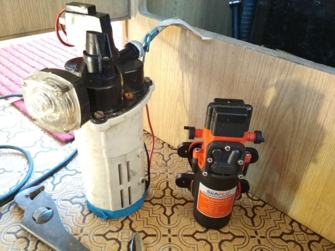

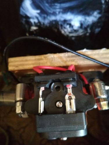

Alla fine ho optato per una Seaflo serie 21 e c'ho aggiunto un filtro acqua (di una Flowjet). E' stato un casino con i collegamenti ma alla fine ne sono venuto fuori. Però ho commesso un errore: la pompa, seppur piccolissima, spinge 4.8 bar (70PSI) anche se nelle istruzione dice che comunque gira in media sui 55PSI. Il problema è che la valvola di scarico del boiler (Truma BS10) non regge e va in protezione scaricando tutta l'acqua quando la pressione sta per raggiungere il livello. Mi sono accorto che la pressione della pompa è regolabile, smonto il coperchietto ma trovo questa cosa, sembra una vite ma senza la testa, di fianco c'è scritto "pressure" quindi deduco che è quella. Come faccio a girarla in senso antiorario? uso delle pinze o devo smontare ulteriormente il corpo?foto%201(3).jpgfoto%202(4).jpg

Ti avevo consigliato una pompa da 20 PSI perchè 30 erano troppi, te l'hai presa da 70...
Non pensare di poter ridurre a piacimento la pressione, siccome esiste anche la pompa da 40 PSI, sempre troppi, è probabile che dovrai cambiare il pressostato.
Intanto trova la brugola adatta e vedi a quanto riesci a scendere tarando quella vite, non sempre la valvola di sovrapressione del boiler riesce ad intervenire ed evitare danni.
Per la cronaca... in una pompa volumetrica, non centrifuga, la portata in litri al minuto non cambia con la pressione.
Marco.

Ciao Marco, grazie per la risposta. Proverò con la brugola
Come scritto, ho sbagliato io in fase di acquisto, ero sicuro di acquistare una 20PSI mentre poi mi sono ritrovato una 70

Quei pressostati hanno poca escursione, siccome esiste quello da 40 PSI, dubito che questo scenda sotto i 60, te comunque prova, io incrocio le dita per te...
Guarda qui...
https://www.ebay.it/itm/2646812...
...ma non so se è compatibile.
Marco.
