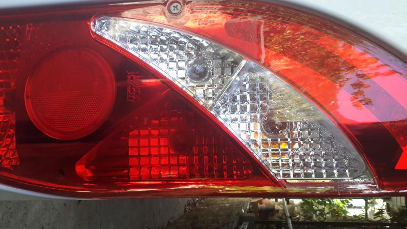

Buongiorno a tutti , camper comprato da 7 mesi ieri ho notato nel faro posteriore una condensa all'interno quindi probabilmente il faro non e' ermetico voi cosa ne pensate? Il mezzo e'in garanzia ma di questi tempi non ci si può muovere ,o aspetto tempi migliori per portarlo in concessionaria o provo io a fare qualcosa ciao saluti a tutti e un grazie per qualsiasi risposta.20200424_103003.jpg
si può muovere ,o aspetto tempi migliori per portarlo in concessionaria o provo io a fare qualcosa ciao saluti a tutti e un grazie per qualsiasi risposta. flavius
Non fare nulla è in garanzia e và sostituito

Salute a tutti, oggi ho telefonato al concessionario esponendogli il problema e con invio anche di foto del faro dove si vede la condensa all'interno ,subito risposto dicendomi di aver fatto la segnalazione alla casa costruttrice. I lavori erano programmati per l'11 maggio , volevano riprogrammare la data ma io ho risposto che appena si potrà  andare nella regione confinante  li chiamerò .che casino con questo virus. Ciao flavio
Dalla foto mi sembra lo stesso faro che avevo nel Laika.  Se guardi bene, intorno alla lampadina di posizione (quella che rimane accesa per più tempo), si sta cominciando a liquefare la plastica,  La casa madre ha sostituito tutti qui fari col modello modificato con luci posizione a led

Dalla foto non si vede bene ma in alto al posto di una lampadina hanno messo una striscia di led la plastica è  ancora perfetta,il problema è  che è  penetrata acqua all'interno perché  in alto c'è una fessura dovuta al lamierino che non combacia bene alla plastica del faro
