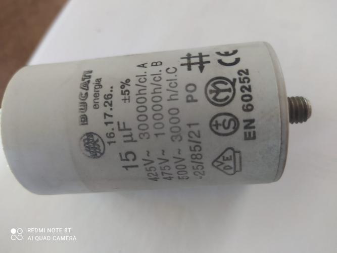

Vi aggiorno sul lavoro fatto..
Ho aperto il condizionatore ed ho tolto i collegamenti al condensatore.e quindi ho provato se senza funzionasse tutto.
Ebbene, inserendo la corrente, le ventole ed il resto funzionavano.
A questo punto ho smontato il condensatore per provarlo e mi è sembrato non in corto, per cui l'ho rimontato e ricollegato ed è partito anche il compressore.
Non so a questo punto da cosa dipenda, anche se la tentazione di sostituire il condensatore c'è. Purtroppo in rete non l'ho trovato (anche se su un sito come ricambio Dometic costa quasi 200 euro che mi sembrano esagerate!)  e non so con che cosa possa sostituirlo.
Adesso devo trovare da qualche carrozziere i pernini di fissaggio della copertura in plastica (una confezione Dometic da 6 pezzi costa quasi 39 euro!) e prima di rimontare tutto do una bella aspirata, anche se non è molto sporco.
A questo punto brancolo, con la paura che il difetto possa riprentarsi.
L'unica consolazione è che adesso il condizionare rinfresca molto più di prima.

Può essere che hai ripristinato dei contatti, quindi intanto usalo, comunque il condensatore si dovrebbe trovare a prezzo umano.
Sul rimontaggio copertura io ho usato dei comuni fisher inseriti e fermati con viti inox, mi sembra da 8 mm....diviene smontabile, quando si vuole.

In effetti anche io penso a qualche falso contatto precedente.
Per quanto riguarda i fisher ci avevo pensato anche io ma dovrei accorciarli, in particolare quelli avanti.
Sai se esiste qualche tabella di corrispondenza per il condensatore, magari di altra marca?

Non so niente di condensatori, io di solito mi rivolgo a professionisti del settore, di solito chi rifà avvolgimenti a motori elettrici.
Oppure magazzini di materiali elettrici, elettricisti...
In ogni caso mai spenderei 200 eurolaugh.

Anche io non spenderò mai quella cifra per il condensatore. Per ora pensavo di provare così e caso mai, al momento, mi rivolgerò a qualche addetto al settore.
Adesso mi preme fissare di nuovo la copertura e magari sul davanti, dove all'interno c'è poco spazio, taglierò il fisher.
Tu che ne pensi?.

Non so a chi tu ti sia rivolto per i ricambi, ma i perni del coperchio condizionatore li trovi qui
e il condensatore se vai in un grosso rivenditore di materiale elettrico, lo troverai a pochi ero uguale o compatibile con le medesime caratteristiche

Scusa tanto, io purtroppo brancolo, ma il condensatore del link è compatibile con il mio?
Per quanto riguarda i perni c'è anche un'inserzione di un rivenditore con il prezzo che si aggira sui 40 euro. Non vevo visto quella che mi dici tu, anche se in ogni caso sono cifre esagerate per 6 pezzettini di plastica da 15 mm. che su  Am..on costano 10 euro per una busta da 50.
Ciao e grazie
