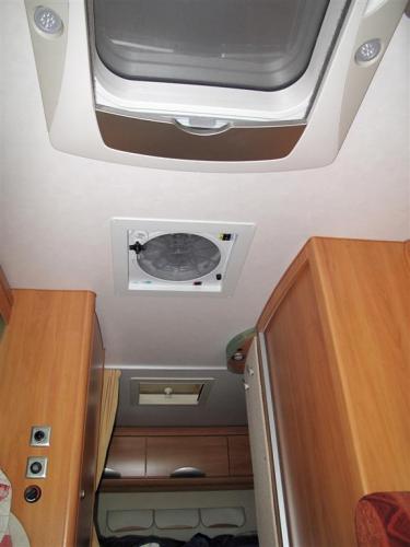

Inserito il 22/06/2026 alle: 11:15:22
In risposta al messaggio di mausone46 del 22/06/2026 alle 01:14:16
Farei un foro a meta del corridoio, che è la posizione migliore, non si perdono gli altri oblo e fare un foro in un camper di polistirolo, è facile e rapido come tagliare il burro. Io ho sempre fatto un foro in piu anche
solo per montare il terzo oblo con ventola. Sul nostro Hymer ho avuto due rifiuti per paura che il tetto ceda, uno alla Hymer di München e l'altro alla filiale di Kolbermoor. Eppure ne vedo tanti col condizionatore proprio li, tra la doccia e la toilette, Comunque non e' una perdita, noi lo usiamo raramente quando fa molto caldo, al Nord Germania e Danimarca le temperature sono piu miti e la notte difficilmente si superano i 20 gradi.
Penso che non avessero voglia di fare quel lavoro.  In quel punto il tetto è molto solido, perchè il corridoio è stretto e sostenuto da un lato dal bagno e dall altro dall armadio, quindi molto piu resistente che sul letto o sulla dinette dove il sostegno è solo delel pareti.
Tantè che la Hymer stessa in quel punto, prevede come opzione un foro 40x40 per il Fantastic vent o per il condizionatore.
Qui vedi il Fantastic ven che avevo fatto montare io nel Hymer B-514-SL (mi era sfuggito di ordinarlo di fabbrica) tra l altro è comodo fare passare i cavi elettrici fino all armadio senza che si veda nulla.
Nel Hymer MLT-580 lo avevo ordinato come opzione di fabbrica, e era esattamente nello stesso posto.
Forare il tetto Hymer non c'è neppure il problema di tagliare i righetti visto che non ci sono righetti.
Approfitto per precisare che è verissimo quanto si diceva prima che il camper non deve scaldarsi troppo di giorno altrimenti è un forno di notte. Io se parcheggio al sole il camper chiuso, lascio sempre il Fantastic Vent in aspirazione al massimo e gli altri oblo aperti un dito, quando torno, debntro al camper c'è al massimo un grado o due in piu della temperatura esterna e non il forno come se non ci fosse il Fantastic Vent. Questo cambia completamente poi la temperatura di notte, e non ho mai patito caldo di notte. Che poi il Fantastic Vent di notte butta fuori l aria e ne rientra tanta fresca dagli altri oblo, come se tirasse vento.  Consuma poco, puo andare sempre e ovunque, senza problemi di energia, e da mia esperienza è un ottima alternativa con meno problemi, rispetto al condizionatore, anche se ovviamente non puo fare i 25° interni, ma solo la temperatura uguale a quella esterna, che comunque di notte non è mai troppo calda.
