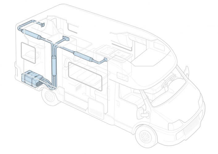

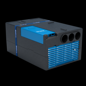

Facessero in fase di costruzione un
"impianto dedicato"
con tubi e posto riservato nella panca
dove mettere un bel  TRUMA SAPHIR
https://www.truma.com/it/catego...
Saphir compact si installa al centro in un gavone, ad esempio sotto la cassapanca, in modo da distribuire l’aria fredda in modo uniforme in tutto il camper o il caravan.
  • Consuma pochissima corrente
  • Funziona senza quasi fare rumore
  • Bassa velocità del ventilatore interno ed esterno in modalità “sleep”
  • Tre velocità del ventilatore e due modalità di funzionamento: raffreddamento e ricircolo
Prezzo di listino
1.918,21 € iva incl.
1.572,30 € iva escl.
Prezzo scontato       1.417,64 € iva incl 1.162,00
Contatti:
+39 011 25 35 33
info@manelservice.com
Produttore:
TRUMA
Riferimento:  01019 TS1800C
Condizione:  Nuovo prodotto
Tipo di fase: Monofase
Tensione: 230 V
Frequenza: 50 Hz
Corrente assorbita in raffreddamento: 2.8 A
Corrente di avviamento: 15 A (150 ms)
Potenza di raffreddamento: 1800 W
Portata d'aria massima: 310 m³/h
Campo di impiego: da +16 °C a +40 °C
Pendenza massima durante il funzionamento: 8 %
Lunghezza veicolo consigliato: Fino a 5 metri
Peso netto: 20 Kg
Lunghezza: 560 mm
Larghezza: 400 mm
Altezza: 290 mm

Facessero in fase di costruzione un impianto dedicato con tubi e posto riservato nella panca dove mettere un bel  TRUMA SAPHIR Saphir compact si installa al centro in un gavone, ad esempio sotto la cassapanca, in modo
da distribuire l’aria fredda in modo uniforme in tutto il camper o il caravan. Consuma pochissima corrente Funziona senza quasi fare rumore Bassa velocità del ventilatore interno ed esterno in modalità “sleep” Tre velocità del ventilatore e due modalità di funzionamento: raffreddamento e ricircoloPrezzo di listino1.918,21 € iva incl.1.572,30 € iva escl.Prezzo scontato       1.417,64 € iva incl1.162,00  Contatti: +39 011 25 35 33 - info@manelservice.com Produttore: TRUMARiferimento: 01019 TS1800CCondizione: Nuovo prodottoTipo di fase: Monofase Tensione: 230 V Frequenza: 50 Hz Corrente assorbita in raffreddamento: 2.8 A Corrente di avviamento: 15 A (150 ms) Potenza di raffreddamento: 1800 W Portata d'aria massima: 310 m³/h Campo di impiego: da +16 °C a +40 °C Pendenza massima durante il funzionamento: 8 % Lunghezza veicolo consigliato: Fino a 5 metri Peso netto: 20 Kg Lunghezza: 560 mm Larghezza: 400 mm Altezza: 290 mm
non sono un esperto, ma cosa cambia a livello di consumi energetici rispetto ad un “classico “Aventa da tetto.?Nulla, se non l’intensità di corrente di spunto. 20 vs 28
Ti devi attaccare comunque alla 230 V e quindi non lo puoi usare in viaggio… l’installazione secondo me è più complicata e  quindi più costosa… ti toglie uno spazio potenziale di stivaggio, rispetto ad una canonica e consolidata a tetto..La distribuzione dell’aria è migliore?
forse per questo il successo é limitato..
