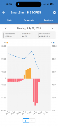

06/09/2019 6995
Inserito il 27/07/2026 alle: 17:58:27
In risposta al messaggio di rubylove del 27/07/2026 alle 16:17:28
Neanche con il tendone in neoprene pesante che uso ora? Quello mi separa benissimo cabina e cellula e normalmente quando viaggio lascio che il motore scalda anche dietro, quando mi fermo se apro la temperatura scende più
velocemente e dopo un pò accendo il webasto  che scaldada sia cabina che cellula ma se non apro la temperatura rimane alta tutta la notte, se vado a letto con 22 gradi la notte non si avvia mai perchè è impostato a 15 gradi (si avvia raramente) al mattino l'orologio lo riporta a 22C, io credo che se non è proprio una ciofeca dovrebbe raffrescare i circa 10 metri cubi del furgone, l'aria l'hai distribuita oppure esce solo da un punto?
Secondo me sul tuo 5000 Btu sono sufficienti, oggi era bello caldo per cui l'ho acceso alle 13,30 e spento poco fa alle 17 e devo dire che all'interno del camper era veramente fresco, infatti un'ora e mezza l'ho dormita tutta.
Dovresti trovare il modo di posizionarlo un po' in alto, non so quante volte lo utilizzeresti in inverno come pompa di calore ma, mai dire mai, indubbiamente devi rivedere qualcosina sulle scorte energetiche :-)
Qui potete vedere il consumo, ho stimato circa 140 Ah per 3 ore e mezza calcolando anche l'inverter, il frigo a compressore (ora a 12V) e tutti i "sanguisughini" che ho a bordo e con camper praticamente all'ombra già dalle 14,30.
Ciro.
