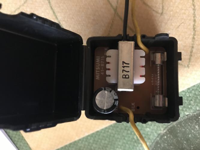

Allora ho provato ad alimentare l'antenna tramite questo filtro antidisturbo recuperato da una vecchie autoradio a cassette.
Niente da fare, all'accensione della ventola il segnale da antenna terrestre sparisce.
