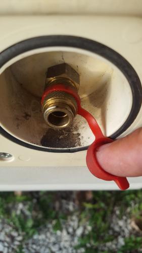

Ciao ragazzi,
sotto uno sportellino esterno ho questo attacco:
Devo acquistare un INNESTO RAPIDO CON PORTAGOMMA da 8MM per poter poi collegare la gomma che va all'eventuale barbecue/fornello a gas, giusto? Mi serve altro?

Ciao ragazzi, sotto uno sportellino esterno ho questo attacco: Devo acquistare un INNESTO RAPIDO CON PORTAGOMMA da 8MM per poter poi collegare la gomma che va all'eventuale barbecue/fornello a gas, giusto? Mi serve altro?
L'attacco rapido lo trovi in un qualsiasi punto di accessori per camper, l'attaccorapido è universale, mentre la parte che va innestata nel tubo di gomma è di due misure, quindi vai a prenderlo con tubo che hai tu.

L'attacco rapido lo trovi in un qualsiasi punto di accessori per camper, l'attaccorapido è universale, mentre la parte che va innestata nel tubo di gomma è di due misure, quindi vai a prenderlo con tubo che hai tu. Bruno
Perfetto.
Visto che non ho ancora nessun tubo di gomma e lo volevo prendere...la domanda era: dal tubo di gomma all'attacco del fornello, va messo un regolatore?

Perfetto. Visto che non ho ancora nessun tubo di gomma e lo volevo prendere...la domanda era: dal tubo di gomma all'attacco del fornello, va messo un regolatore?
Bisogna vedere come è fatto il tuo impianto, però quasi sicuramente non dovrebbe servire il riduttore.
Devi fare una prova di questo genere.
Ti comperi l'attacco rapido, provi ad innestarlo e se esce un flusso forte di gas vuol dire che serve anche il riduttore, invece se esce un flusso di gas leggero vuol dire che passa dal riduttore, naturalmente questa operazione falla senza presenza vicino a te di fiamme libere  e possibilmente con una certa velocità.
Non è escluso (se è stato fatto un buon impianto) che quell'attacco che hai esternamente sia collegato al gruppo rubinetti che hai generalmente sotto il lavandino , fornello o altro mobile, quindi che abbia un suo rubinetto per dare o meno gas all'attacco esterno.

Bisogna vedere come è fatto il tuo impianto, però quasi sicuramente non dovrebbe servire il riduttore. Devi fare una prova di questo genere. Ti comperi l'attacco rapido, provi ad innestarlo e se esce un flusso forte di
gas vuol dire che serve anche il riduttore, invece se esce un flusso di gas leggero vuol dire che passa dal riduttore, naturalmente questa operazione falla senza presenza vicino a te di fiamme libere  e possibilmente con una certa velocità. Non è escluso (se è stato fatto un buon impianto) che quell'attacco che hai esternamente sia collegato al gruppo rubinetti che hai generalmente sotto il lavandino , fornello o altro mobile, quindi che abbia un suo rubinetto per dare o meno gas all'attacco esterno. Bruno
ciao Steva,
si, ti confermo che prima di lui ci sono ben due rubinetti; uno sotto al lavello, dove ci sono tutti gli altri e uno esternamente, sotto ad un parafango (ben nascosto).
Partendo sempre dal presupposto che il riduttore è collegato in testa alle bombole...

ciao Steva, si, ti confermo che prima di lui ci sono ben due rubinetti; uno sotto al lavello, dove ci sono tutti gli altri e uno esternamente, sotto ad un parafango (ben nascosto). Partendo sempre dal presupposto che il riduttore è collegato in testa alle bombole... ciao
fai quella prova che ti ho detto, perchè sul mio vecchio camper avevo esternamente due attacchi uno serviva per attaccare un fornello  o piastra, il secondo attacco lo utilizzavo all'inverno per quando andavo a fare la settimamna bianca e collegavo direttamente la bombola del gas che poi andava direttamente al riduttore del camper e dava gas ridotto a tutto l'impianto.
Penso che quello appena descritto non sia il tuo caso, presumo che dal tuo attacco esca gas ridotto.
Fammi sapere l'esito.
settimamna bianca e collegavo direttamente la bombola del gas che poi andava direttamente al riduttore del camper e dava gas ridotto a tutto l'impianto. Penso che quello appena descritto non sia il tuo caso, presumo che dal tuo attacco esca gas ridotto. Fammi sapere l'esito. Ciao Bruno
ok, stasera provo!
grazie ancora per adesso!

fai attenzione perchè l'innesto rapido maschio mobile che ti serve deve essere compatibile con l'attacco rapido femmina fisso , non è vero che sono tutti uguali , sul tubo di gomma che collegherai non serve nessun ulteriore riduttore , basta e avanza quello che hai nel vano bombole , oltre al tubo in gomma bassa pressione ti servono 2 fascette per blocacre il tubo lato attacco rapido e lato fornello o utilizzi , fidati
riduttore , basta e avanza quello che hai nel vano bombole , oltre al tubo in gomma bassa pressione ti servono 2 fascette per blocacre il tubo lato attacco rapido e lato fornello o utilizzi , fidati mario
perfetto.
Stasera intanto faccio la prova per vedere quanto gas esce...domani sera, non appena arriva il riduttore e il tubo, collego tutto smiley
grazie mille ragazzi, siete indispensabili heart

Quoto ecostar, essendo un attacco per gomma deve essere ridotto per legge, oltre al fatto che non potrebbe essere altrimenti visto che il gas è ridotto già da sopra le bombole.
Per scegliere il diametro del tubo e portagomma forse era utile controllare l'utilizzatore che portagomma aveva.

Quoto ecostar, essendo un attacco per gomma deve essere ridotto per legge, oltre al fatto che non potrebbe essere altrimenti visto che il gas è ridotto già da sopra le bombole. Per scegliere il diametro del tubo e portagomma forse era utile controllare l'utilizzatore che portagomma aveva.
spiegati meglio altrimenti ci stramaledicono entrambi , visto che ci sono lo specifico io , attacco per gomma ridotto è inteso che il gas per quell'attacco deve avere una pressione ridotta di 29-30 mbar ne più ne meno come tutti gli altri utilizzi e giocoforza deve essere alimentato dall'unico riduttore nel vano bombole oppure post bombolone , mai e poi mai potrà essere alimentato diretto prima del riduttore
dekracap fraindendere ci vuole poco e su COL è facilissimo incianparci dentro wink

perfetto.  Stasera intanto faccio la prova per vedere quanto gas esce...domani sera, non appena arriva il riduttore e il tubo, collego tutto  grazie mille ragazzi, siete indispensabili
lascia perdere la prova in uscita del gas post riduttore , quella a tè non serve , tra l'altro con il gas non si va mai spannometrico ne tantomeno con delle futili prove , semmai controlla la scadenza del riduttore che hai nel vano bombole o postl bombolone , scadenza 10 anni dalla data stampigliata sullo stesso riduttore , anche i tubi flessibili in gomma hanno una loro scadenza e in base alla pressione cui lavorano tale scadenza è di 5 o 10 anni , tubi bassa pressione 5 anni , tubi media/alta pressione 10 anni
ripeto e ribadisco che se il ruduttore che alimenta tuttii servizi a gas di bordo che hai sempre utilizzato  funziona correttamente anche se scaduto collegandoti allattacco rapido che hai sulla parte del camper in tutti i casi non ti serve un altro riduttore per alimentare l'utenza esterna
