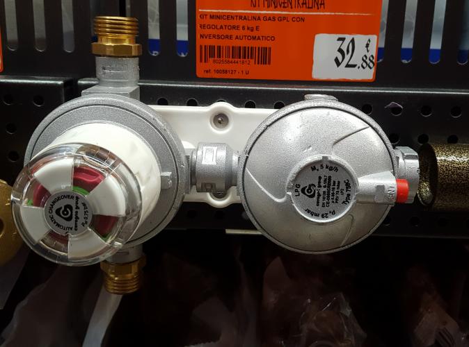

Ho visto questa minicentralina della cavagna che in uscita ha un regolatore di pressione che però è da 6kgh (e non da 1kgh come il mio)
Ammesso che il concetto sia corretto (collego due bombole allo scambiatore e il regolatore all'ingresso dell'impianto) posso utilizzarlo sul mio impianto a bassa pressione?

se ti rifericsi a una centralina tipo quella che vedi in foto quella tipologia e configurazione è idonea solo per utilizzo di civile abitazione ma non per l'utilizzo su autocaravan causa portata eccesiva del riduttore , preciso che su tutti i camper il riduttore di pressione gas non dovrebbe avere una portata superiore di 1,5 kg/h , tuttavia se il riduttore di quella centralina fosse sostituibile si potrebbe sostituire con uno idoneo però il restante della centralina deve essere con apposita vavola di non ritorno con riferimento normativo che vedi dalla foto ma rimarrebbe l'incognita della UNI 7131 per il motivo che quella normativa fa riferimento solo per civile abitazione e non alla normativa per autocaravan quindi nel dubbio è meglio non rischiare

nizialmente non vedevo la foto e ti hi risposto inserendo la foto di un'altra centralina , comunque quella che hai postato pur funzionando molto bene cerca di evitarla perchè è un prodotto non più in produzione da svariati anni , di quella centralina uguale a quella che hai postato esiste una versione più recente con riduttore separabile e idonea per autocaravan ma per svariati motivi che ora non sto a specificare te la sconsiglio ugualmente , Cavagna ha in produzione e vendita an'altra tipologia di centralina per camper che a mio parere è ottima ma come tutte le altre della concorrenza lavora in alta pressione
quella che hai postato è la prima versione con riduttore di 5 kg/h non separabile fuori produzione e listino da svariati anni quindi oltre che non più idonea per autocaravan rischi di acquistare una centralina con riduttore scaduto tra l'altro senza possibilità di sostituzione , anche il costo troppo basso che vedo esposto la dice lunga

Bon. Allora si va avanti come saggiamente mi hai suggerito e stop.
Grazie ancora Mario, sei stato super.
