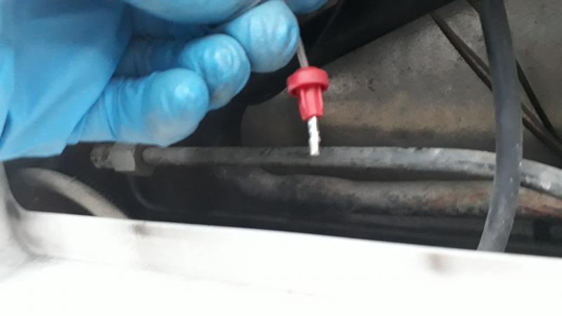

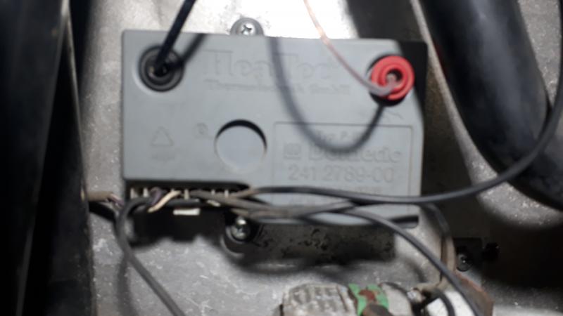

Ho un problema con il connettore rosso in foto. Quando metto il frigo a gas, se lo 20190126_160750(1).jpg20190126_160928(1).jpgmuovo parte per poi fermarsi subito dopo. Sembra che non faccia bene contatto.  Devo sostituire tutto il pezzo, piezo elettrico compreso o si trova solo il connettore? A qualcuno è  capitato?

temo dovrai sostituire tutto l'accenditore ma prima prova a disconnettere il connettore a pettine , controlla ed eventualmente pulisci titti i contatti sia lato femmina che maschio , riconnettilo poi vedi se il guaio è sparito o rimasto

Ho un problema con il connettore rosso in foto. Quando metto il frigo a gas, se lo muovo parte per poi fermarsi subito dopo. Sembra che non faccia bene contatto.  Devo sostituire tutto il pezzo, piezo elettrico compreso o si trova solo il connettore? A qualcuno è  capitato? Marcone62
E' capitato anche a me
Quando lo "inserisci"devi sentire quasi un clic xkè all'interno c'è la femmina del connettore
Se non è inserito bene quando viaggi con le vibrazioni tende ad uscire.
Prova e...speriamo

Ok...provo a fare entrambe le cose. Grazie mille x i consigli...
