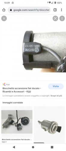

Screenshot_20211029-100917(1).pngVe il cerchio nero in alto?
Nel video si vede che viene incollato all'interno in modo che le due antenne comunicano meglio.
Le due antenne le trovi una nel guscio del telecomando o se non hai il telecomando è uguale è dentro guscio e l'altra antenna si trova dentro al blocchetto dove si inserisce le chiavi.

Ve il cerchio nero in alto? Nel video si vede che viene incollato all'interno in modo che le due antenne comunicano meglio. Le due antenne le trovi una nel guscio del telecomando o se non hai il telecomando è uguale è dentro guscio e l'altra antenna si trova dentro al blocchetto dove si inserisce le chiavi.
Grazie....ora e' piu' chiaro. Sei stato gentilissimo. Domani ci provo
