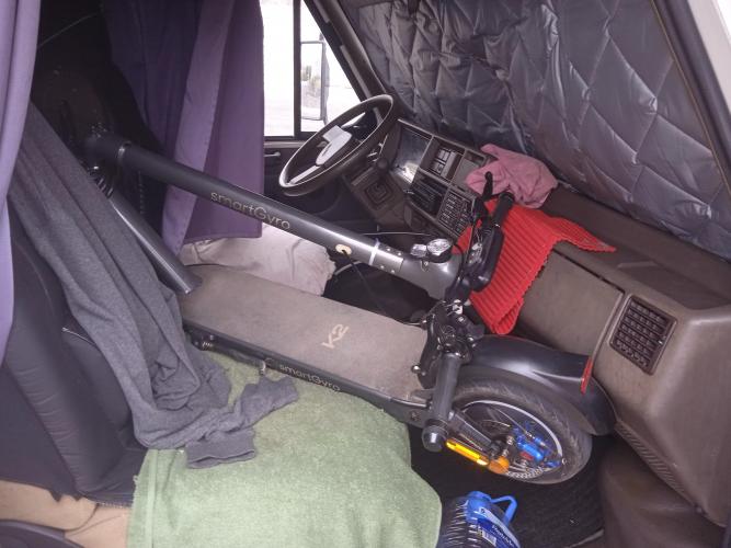

In 2 lo mettevo in corridoio coi freni bloccati e 100 cuscini, dopo aver fatto due bei graffi ai cassetti di una dinette.
Da solo lo porto così, e temo che al primo posto di blocco mi facciano come minimo delle storie.
Anche se in realtà è bloccato perfettamente.

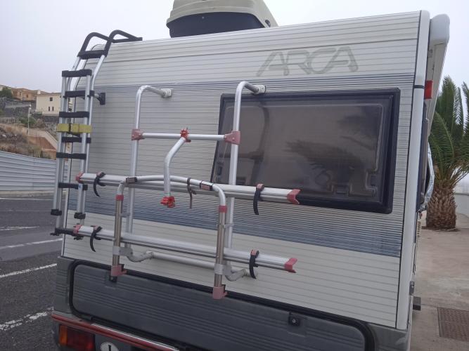

Il portabici sarebbe il mio obiettivo ma non si riesce a bloccare con la barra. Ci vorrebbe qualche modifica almeno.
Tutto quello che è dentro la cellula è molto scomodo..Pesa 21 kg e dalla porta bisogna essere in 2 per passarlo.
Almeno sul sedile passeggero lo metto e tolgo da solo e con relativa facilità.
Ma ho paura che la polizia mi faccia la multa.

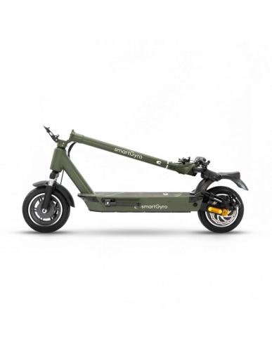

Inoltre il monopattino si piega solo sul piantone.
Non come alcuni dove si piegano anche i lati del manubrio e la ruota anteriore.
Il mio si piega così, è proprio questo della foto
Altri così, e sarebbe molto diverso già,

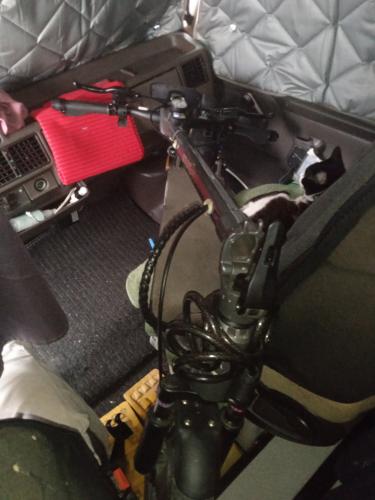

Da solo posso solo metterlo sul sedile come nelle foto, e poi da dentro, piegare il fondo della mansarda, e solo dopo portarlo in cellula.
Dovesse scivolare indietro in una forte salita(ne faccio molte) mi gioco il camper.
Dovesse andare sul finestrone anteriore in una frenata, nemmeno ci voglio pensare.

sul portabici avvicini quanto basta la canaletta e lo leghi alla canaletta e il manubrio al sostegno parete
oppure tutto chiuso legato alla canaletta .

Sulla canaletta entra, con difficoltà ma entra.
però non arriva il tubo pieghevole di blocco in quanto la forma del monopattino è strana e il tubo è troppo corto..
Ora non posso, ma posterò delle foto

Non arriva col manubrio/piantone abbattuto, ma senza abbattere il manubrio non dovrebbe essere semplice? Il tubo del portabici può ruotare di 90 e andare a stringere il piantone sterzo ruotando orizzontalmente.

Sulla canaletta entra, con difficoltà ma entra. però non arriva il tubo pieghevole di blocco in quanto la forma del monopattino è strana e il tubo è troppo corto.. Ora non posso, ma posterò delle foto
La Truma dovrebbe vendere anche un braccio lungo.
Il portabici è da 4 bici ed esistono 4 tubi di lunghezza diversa.

Se le ruote non escono dalla canalina, smonta il tubo curvo (bloccabici) dal montante orizzontale dov`e` ora agganciato e montalo su uno dei 2 verticali, a destra o a sinistra, come ti e` piu` comodo ma, senza stringerlo del tutto.
Carica il monopattino sulla canalina ed aggancia il tubo curvo al piantone, alzalo, abbassalo, ruotalo, trova il modo piu` semplice per caricarlo e scaricarlo, se il tubo curvo riesci ad alzarlo fin sotto il manubrio risultera` piu` stabile, l`importante e che non devi far fatica, stringi tutto e vai.
Ciro.
Ps. Il terminale del tubo curvo, quello rosso con la cinghietta, ruota di almeno 180 gradi e puo` assumere la posizione a te necessaria.

Esatto, posizionamento e rotazione di quel tubo sono la soluzione più banale, economica e rapida.
E non c'è manco più la necessità di bloccare e sbloccare il piantone manubrio, una manovra in meno.

Beh, grazie, non sapevo nulla di tutto ciò.
che il blocca bici ruotasse, che esistessero di misure differenti.
Appena posso farò delle prove spostando il blocca bici.
Altrimenti vedo se serve una misura differente.
Alla peggio me lo faccio fare e uso altri supporti di blocco.
Ecostar: certamente. Mi interessa per il trasporto. Dovessi lasciare il mezzo incustodito in zone rischiose meglio lasciarlo all interno sul sedile passeggero come faccio ora.
Mi interessa durante il movimento, non averlo sul sedile.
Perché se mi fermano già devo inventare la scusa che la gattina è slegata dalla apposita cinghia sul gancio della cintura di sicurezza perché mi sono dimenticato..anche il monopattino non aiuta.
Sul portabici sarei molto più tranquillo. E userei un accessorio carissimo che non ho mai usato.
