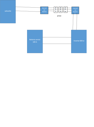

Un  saluto a tutti,
Mi sto apprestando a montare un inverter soft start da 600 w, vorrei chiedervi consigli se montare un fusibile dove e di quanti A ?
Vi ringrazio dell'attenzione
salvo
salvatoreesusi
salvatoreesusi
Inserito il 01/12/2015 alle: 11:50:15
In attesa di sentirVi  questo è lo schema di montaggio che vorrei adottare. Consigli anche su come e dove mettere dei fusibili e di quale amperaggio
Saluti a tutti e grazie
salvo
