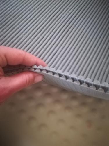

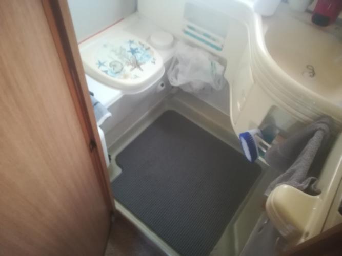

15/06/2018 11024
Inserito il 30/07/2018 alle: 12:14:17
Io come soluzione preventiva, and IMG_20180730_120745.jpgIMG_20180730_120729.jpgper stressare meno il piatto doccia ho tagliato 2 tappetini gommosi sovrapposti. . Perché il camper è molto vecchio... Aveva una crepa di 2 cm dove c è lo scarico che ho sigillato con polimero sigillante, meglio del silicone. Secondo me i tappetini gommosi aiutano a prevenire laugh

Inserito il 01/08/2018 alle: 01:07:11
Sopra i tappetini gommosi, il compensato Marino... allora si che è uno spettacolo!!
