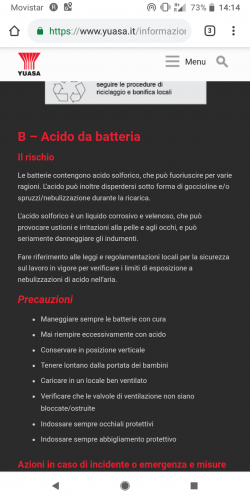

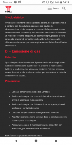

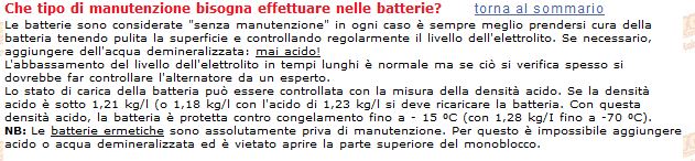

Quando una batteria ha il liquido basso, tu ripristini il livello solo aggiungendo acqua distillata, mai aggiungerai anche acido, questo perchè chi evapora è solo l'acqua distillata. Come può crearti dei danni dell'acqua che evapora? PS. Se proprio vuoi stare tranquillo compra batterie che abbiano il tubicino per drenare i vapori verso l'esterno,
yesyesyesyes
Esce idrogeno molecolare(innoquo a quelle concentrazioni in un ambiente per forza di cose non stagno) e ossigeno molecolare (vitalewink) se proprio deve uscire qualche gas...
L acido puo uscire solo in forma liquida e sempre quando ce qualche problema.
I costruttori di batterie lo dicono...forse i venditori di sigillate dicono diversamente...Screenshot_20181113-141411-881(2).pngScreenshot_20181113-141435-971(2).pngi gas di una batteria non ti potranno fare niente via!

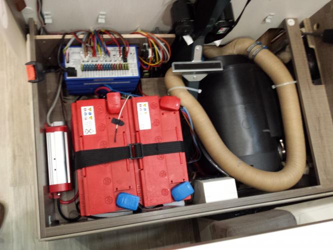

O non metti il tubicino, come ho sempre fatto io, sia quando avevo le batterie sotto i sedili, sia quando le avevo in cellula sotto la dinette, o ti ingegni a farlo passare da qualche parte sfruttando fori già esistenti, tipo scarichi acque pulite, passaggi cavi elettrici etc.,naturalmente allungandolo fino a quanto necessario (ai vari brico o fai da te ne trovi fin che vuoi ) o fori.
Qui sotto il lay out delle mie batterie attuali,( sotto la dinette ) senza nessun tubicino che scarica all'esterno ( 2 Vehcline da 110 Ah l'una ) che ho trasferito dal vecchio camper dove invece erano posizionate sotto i sedili cabina, sempre senza tubicino.

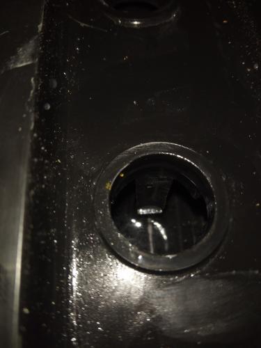

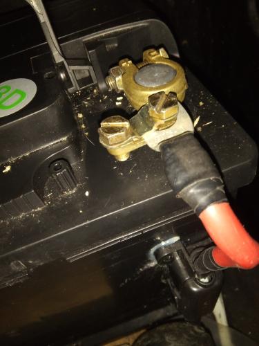

Inserito il 28/11/2018 alle: 16:19:23
In risposta al messaggio di Hunter85 del 23/11/2018 alle 11:36:45

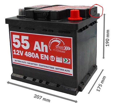

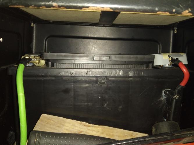

Cinquantuno ciao... Ho armeggiato con la mia bs ad acido e in effetti ha un tappone lungo. Metto delle foto.
volevo chiedere un paio di precisazioni:
-I fori per i tubi sono quelli ai lati del tappone lungo(ultima foto) o altri 2 che sono in prossimità dei poli (prima foto)?
Oggi, come ogni28 del mese, il mio regolatore ha fatto la carica di equalizzazione 2 ore a 14.8 v, che sono diventati 14.9 e oltre, data la compensazione del sensore temperatura, poiche avevo 18 gradi sulla batteria. Questa caricavservirebbe per livellare gli squilibri che si creano tra le 6 celle, eliminare leggera solfatazione facendo ribollire un po l elettrolito.
-Su un lato della batteria c era un appena percettibile strato di untuositá...é acido o una coincidenza ed é qualche altra sporcizia?
-il livello va bene? Perché su in lato della batteria(seconda foto)IMG_20181128_152818.jpg c è scritto min/max ma é opposto rispetto al lato dei tappi...
Grazie dell aiuto...IMG_20181128_152928.jpgIMG_20181128_155140.jpgIMG_20181128_155352.jpg

Inserito il 28/11/2018 alle: 17:29:37
In risposta al messaggio di Hunter85 del 28/11/2018 alle 16:19:23
Cinquantuno ciao... Ho armeggiato con la mia bs ad acido e in effetti ha un tappone lungo. Metto delle foto. volevo chiedere un paio di precisazioni: -I fori per i tubi sono quelli ai lati del tappone lungo(ultima foto) o
altri 2 che sono in prossimità dei poli (prima foto)? Oggi, come ogni28 del mese, il mio regolatore ha fatto la carica di equalizzazione 2 ore a 14.8 v, che sono diventati 14.9 e oltre, data la compensazione del sensore temperatura, poiche avevo 18 gradi sulla batteria. Questa caricavservirebbe per livellare gli squilibri che si creano tra le 6 celle, eliminare leggera solfatazione facendo ribollire un po l elettrolito. -Su un lato della batteria c era un appena percettibile strato di untuositá...é acido o una coincidenza ed é qualche altra sporcizia? -il livello va bene? Perché su in lato della batteria(seconda foto) c è scritto min/max ma é opposto rispetto al lato dei tappi... Grazie dell aiuto...
Ultima foto, come ad esempio nel cerchio rosso della foto qui sotto
E' sporcizia che si accumula col tempo
il livello va bene?
Ti allego uno scritto trovato su internet, molto chiaro, dato che non riesco a capire bene il livello dalla foto.
Mi raccomando, il livello và fatto sotto ogni tappo ( 6 )
  1. Con l’automobile spenta, aprite il vano motore e rendete accessibili tutti i sei tappi della batteria. Talvolta è necessario sollevare una protezione in plastica posta sul cavo rosso positivo dell’accumulatore
  2. Con il cacciavite a taglio grande, svitate i tappi di accesso di carico per il rabbocco dell’acqua distillata. Anche se si tratta di acqua, è consigliabile indossare dei guanti perché quella contenuta nella batteria potrebbe essere leggermente corrosiva. Evitate di entrare in contatto col polo positivo.
  3. Aiutandovi con l’imbuto, versate l’acqua nelle varie celle di carico. E’ consigliato ripetere l’operazione più volte poiché alcune batterie ricaricabili assorbono lentamente l’acqua distillata che state inserendo.
  4. Il livello da raggiungere è spesso indicato dalla batteria ma dato che non è facile vederlo, in generale possiamo dire che dovrà essere a un centimetro sotto il filo del tappo.
  5. Al termine dell’operazione, richiudete tutti i tappi e inserite nuovamente le eventuali coperture.
15/06/2018 11024
Inserito il 28/11/2018 alle: 20:09:23
In risposta al messaggio di cinquantuno del 28/11/2018 alle 17:29:37
-I fori per i tubi sono quelli ai lati del tappone lungo(ultima foto) o altri 2 che sono in prossimità dei poli (prima foto)? Ultima foto, come ad esempio nel cerchio rosso della foto qui sotto Su un lato della batteria
c era un appena percettibile strato di untuositá...é acido o una coincidenza ed é qualche altra sporcizia? E' sporcizia che si accumula col tempo il livello va bene? Ti allego uno scritto trovato su internet, molto chiaro, dato che non riesco a capire bene il livello dalla foto. Mi raccomando, il livello và fatto sotto ogni tappo ( 6 ) Con l’automobile spenta, aprite il vano motore e rendete accessibili tutti i sei tappi della batteria. Talvolta è necessario sollevare una protezione in plastica posta sul cavo rosso positivo dell’accumulatore Con il cacciavite a taglio grande, svitate i tappi di accesso di carico per il rabbocco dell’acqua distillata. Anche se si tratta di acqua, è consigliabile indossare dei guanti perché quella contenuta nella batteria potrebbe essere leggermente corrosiva. Evitate di entrare in contatto col polo positivo. Aiutandovi con l’imbuto, versate l’acqua nelle varie celle di carico. E’ consigliato ripetere l’operazione più volte poiché alcune batterie ricaricabili assorbono lentamente l’acqua distillata che state inserendo. Il livello da raggiungere è spesso indicato dalla batteria ma dato che non è facile vederlo, in generale possiamo dire che dovrà essere a un centimetro sotto il filo del tappo. Al termine dell’operazione, richiudete tutti i tappi e inserite nuovamente le eventuali coperture.
Grazie mille! Nella mia, a quanto ho visto non ce nessun tappo a vite, ma una coperture lunga che copre i 6 buchi, a pressione. Il livello credo che sia segnalato da una linguetta di plastica verticale su ogni buco(lo deduco dal fatto che l acqua rasenta queste linguette, con un millimetro di differenza tra un paio di celle ..ma x ora non tocco nulla).
non capisco che significa la scritta min/max in fronte alla batteria.
Comunque grazie ancora.
