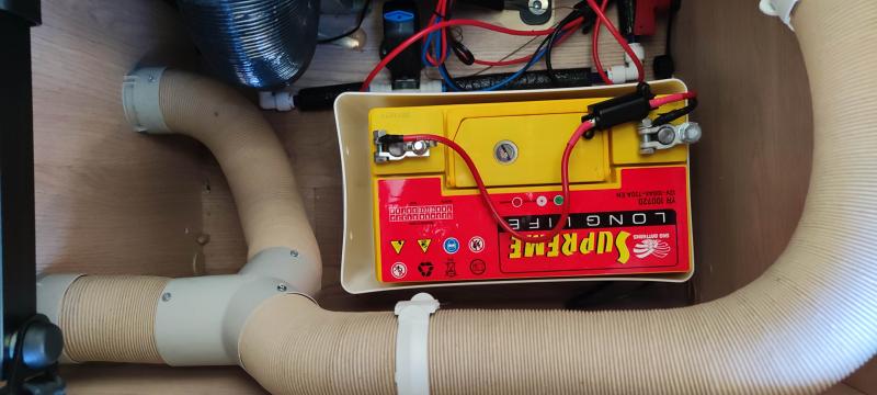

Si, la cosa non deve essere per niente difficile, la batteria è peraltro nel vano sotto dinette perfettamente accessibile, e altrettanto Converter , caricabatteria e regolatore solare da impostare i piedini per la Litio, è che essendo il mezzo in garanzia (ha 9 mesi di vita) nel caso di rogne di altro tipo non volevo che trovassero scuse. Alternativa farmi 360 km di autostrada per andare da chi l'ho comprato...

Il lavoro è di una banalità estrema e non ci sono materiali da sostituire oltre la batteria.
il mezzo è del 2024 , ha converter DC dc con selettori per i tipi di batteria incluso Litio e lo stesso sia per caricabatterie che per regolatore solare, ho già stampato dai manuali vari gli schemi dei selettori per facilitare il lavoro.
Lunico lavoro da fare è staccare batteria e vascone di plastica di contenimento, posizionare la batteria al Litio , di cui ho già controllato che non ci siano interferenze dimensionali con gli elementi vicini, e aggiungere 2 tasselli di bloccaggio avvitati al fondo del vano per non far muovere la batteria, che per gli altri 2 lati si appoggia al legno del vano.
La batteria che voglio installare se ne è discusso in altro thread, è una Eco-Worthy da 280 Ah con Bluetooth e sensori temp che online da Amazon compro a 540 euro.
Mi sembra difficile che sia minimamente economicamente accettabile comprare una batteria a questo prezzo da qualsivoglia installatore, a essere sincero. E chiedergli prima un preventivo batteria inclusa e poi dirgli di no, mi seccherebbe molto.

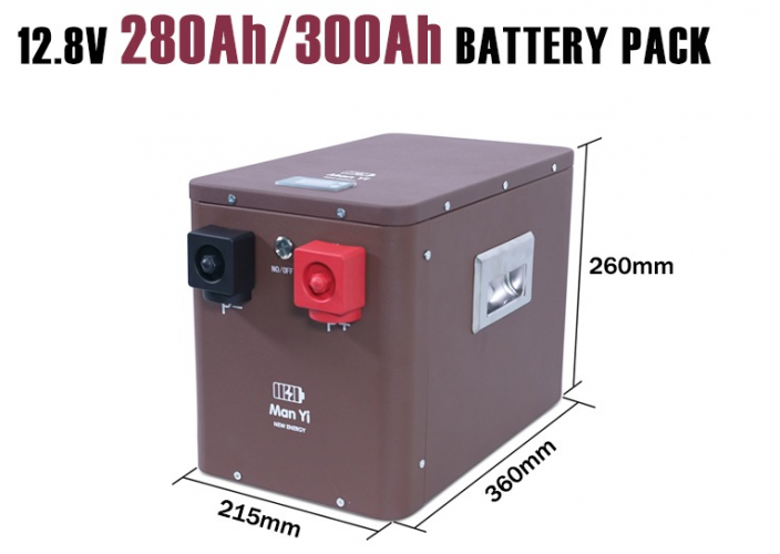

10/01/2019 2372
Inserito il 10/02/2025 alle: 16:26:33
Ciao, se ti dovesse interessare mi hanno appena informato che è disponibile questa batteria
ManYi 280/300Ah al costo di 582€
