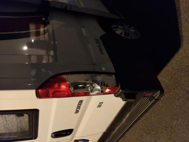

PS: e infatti per l'incontineza prostatica ieri sera mi sono fermato d'urgenza in area di servizio per andare in bagno e non ho tirato a fondo il freno a mano e mentre andavo in bagno il camper è scivolato verso il pianale di un camion...  crying
