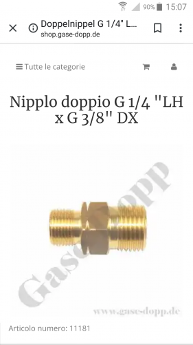

Per sostituire il tubo arancione a bassa pressione del gas,ho dovuto acquistare un riduttore 1/4sx - 3/8dx come questo Screenshot_2019-06-08-15-07-46.png
dalla Germania,in quanto non esiste un tubo che abbia i connettori con queste misure.
Ora vorrei sapere se è consigliabile usare del teflon per raccordarlo sia al nuovo tubo che all'impianto del camper20190116_124908(1).jpg
leggendo nei vari forum ho letto opinioni contrastanti a riguardo.
voi cosa mi consigliate? Grazie a chi vorrà rispondere.

scusa ma non capisco a cosa possa servire quel nipplo ridotto , posta una foto con visibile i due terminali del tubo flessibie da collegare e una foto del nipplo ridotto con ben visibili le due testate , se il dado con ogiva rimasti sul tubo rigido non sono compatibili basta taglare e toglierli , quel nipplo ridotto che hai preso se non è con tenuta conica ad ogiva non va bene e non puoi utilizzarlo , capisci che la tenuta non è sul filetto ma sul cono di testa + ogiva
mario
ruggiobo
ruggiobo
08/01/2009 994
Inserito il 18/07/2019 alle: 12:25:07
In risposta al messaggio di giava19 del 18/07/2019 alle 11:54:37
Buongiorno a tutti. Per sostituire il tubo arancione a bassa pressione del gas,ho dovuto acquistare un riduttore 1/4sx - 3/8dx come questo dalla Germania,in quanto non esiste un tubo che abbia i connettori con queste
misure.  Ora vorrei sapere se è consigliabile usare del teflon per raccordarlo sia al nuovo tubo che all'impianto del camper leggendo nei vari forum ho letto opinioni contrastanti a riguardo. voi cosa mi consigliate? Grazie a chi vorrà rispondere. TESEO Fuori dal labirinto
Dato che l'innesto è conico nei due lati, devi solo stringere bene le viti di tutti  e due i tubi che metti in giunzione e poi verifichi con acqua saponata o altro spray che la tenuta sia perfetta. Non va aggiunto assolutamente nulla perché con le vibrazioni e i salti di temperatura i materiali elastici si dilatano e perdono tenuta.

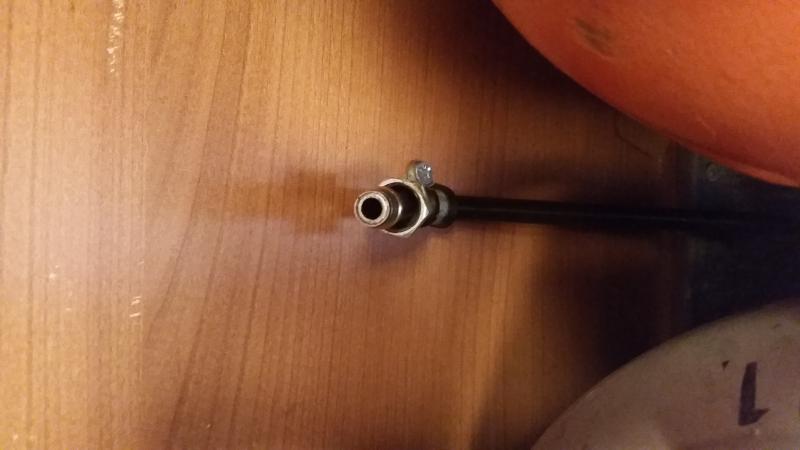

Inserito il 18/07/2019 alle: 15:24:42

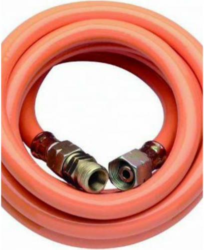

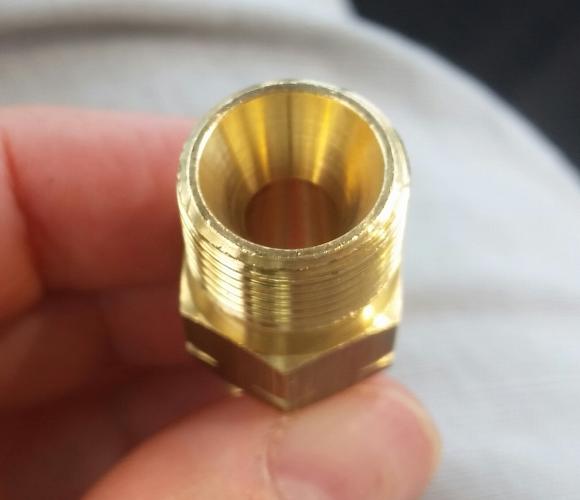

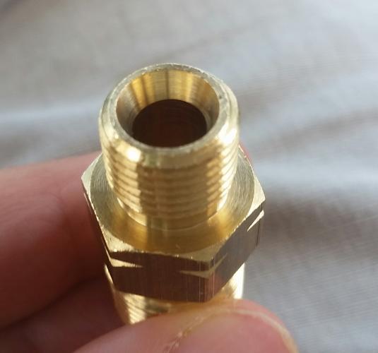

Il nipplo è conico da ambo i lati20190718_150655-1.jpg20190718_150655-1(1).jpg20190718_150715-1.jpg
il tubo è questo. È provvisto di un raccordo
​​​​ che a me non serve essendo 1/4 1/4
il dado sul camper è 3/8 dx non sapevo si potesse tagliare;immagino si debba farlo presso un tecnico autorizzato. A questo punto visto che ho preso la riduzione la userò chiaramente solo dopo aver controllato con lo spray che non ci siano perdite.
grazie ad entrambi per le risposte.

Inserito il 18/07/2019 alle: 15:46:29
In risposta al messaggio di giava19 del 18/07/2019 alle 15:24:42
Il nipplo è conico da ambo i lati il tubo è questo. È provvisto di un raccordo  ​​​​ che a me non serve essendo 1/4 1/4  il dado sul camper è 3/8 dx non sapevo si potesse tagliare;immagino si debba farlo presso
un tecnico autorizzato. A questo punto visto che ho preso la riduzione la userò chiaramente solo dopo aver controllato con lo spray che non ci siano perdite.  grazie ad entrambi per le risposte.
puoi prendere un tubo arancione che noin ti costringa ad usare riduzioni; basta andare in un negozio ben fornito con il pezzo "in mano"

Inserito il 18/07/2019 alle: 16:05:33
ok perfetto vedo che il nipplo è conico quindi puoi utilizzarlo ma la tenuta lato flessibile che non vedo deve essere conica maschio , stringi prima il raccordo sul dado del flessibile puoi successivamente stringi il tutto sul dado e ogiva rimasti sul tubo gas metallico , stringi più che puoi e sui filetti assolutamente non metterci nulla
chiaramente prima controlla bene che la tenuta di appoggio lato flessibile sia conica maschio compatibile  , se fosse piana con guarnizione oppure con una conicità non compatibile quel nipplo ridotto con quel tubo flessibile ti sconsiglio di utilizzarlo

Inserito il 19/07/2019 alle: 10:16:56
Purtroppo il nipplo non è compatibile.

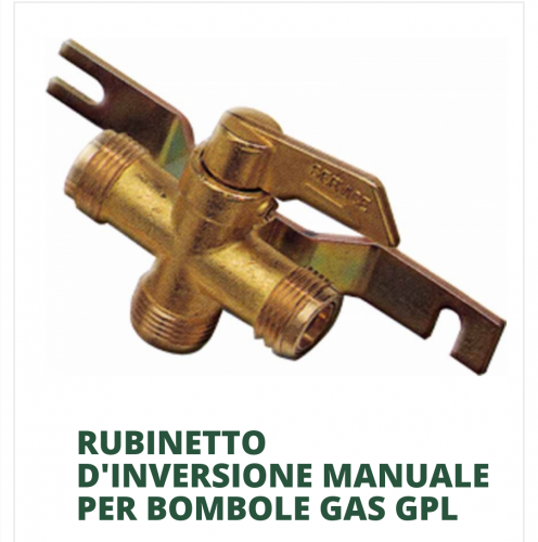

A questo punto pensavo di far realizzare dal conce un impianto bassa pressione con deviatore per 2 bombole con relativi tubi e regolatori. Ho a disposizione questo sistema per la bombola spagnola 20190719_095518.jpg
che vorrei collegare ad una delle due vie. L'altra la userei per la bombola italiana.
Questo deviatore può andare bene?
Il tubo arancione che si vede nella prima foto non ho potuto ancora utilizzarlo in quanto non compatibile col mio attuale impianto; sapete dirmi se è a norma?

Inserito il 19/07/2019 alle: 11:23:08
quella di utilizzare due riduttori per due tipologie di attacchi francamente non la capisco , nel tuo caso come vorresti fare anche se metti una valvola manuale deviatrice potrai utilizzare una sola bombola con attacco spagnolo o italiano , praticamente finite entrambi le bombole  avrai autonomia di una sola bombola della nazione in cui ti troverai
riascolta questo giovane vecchietto e vai con un solo riduttore della nazione che preferisci + appositi adattatori per altre nazioni ma utilizza un solo riduttore , se vuoi uno scambio bombola manuale quella 3 vie va bene ma probabilmente bisogna adattare gli attacchi con ulteriori adattatori
sul tubo gas flessibile della prima foto non vedo stampigliata nessuna normativa di riferimento e senza quei riferimenti qualsiasi tubo di quella tipologia non è consentito
fidati di quel che ho scritto

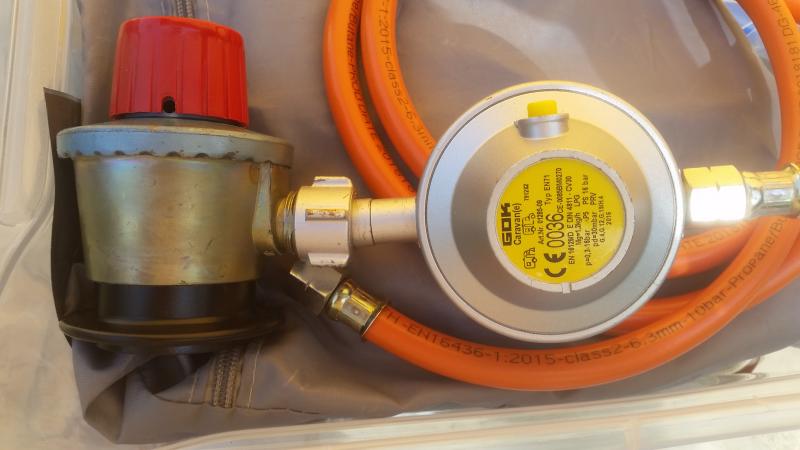

Il motivo per qui vorrei 2 vie "fisse" è perché intendo passare diversi mesi in Spagna. L'anno scorso ho dovuto continuamente staccare l'unico tubo da un regolatore all'altro in quanto
come vedi gli attacchi delle bombole spagnole sono completamente diversi dai nostri . I primi sono a pressione gli altri sono a filetto.
Se dovessi avere la necessità di cambiare bombola anche in altri paesi,ho comprato il famoso kit europeo. Il numero stampato sul tubo è EN 16436 classe 2  10bar.
che ne pensi?

effettivamente con l'attacco bombola a baioneta spagnolo è un casino
ok per la UNI EN 16436
