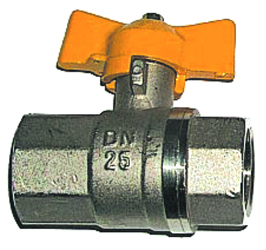

Cerca dai centri di idraulica uno di questi
Poi monti due raccordi per il tubo da 12  DTN415  a pag 26

be nel settore impiantistico un rubinetto non è una valvola e viceversa  , comunque di quelle valvole ne trovi a volontà e quella del link è una della tante

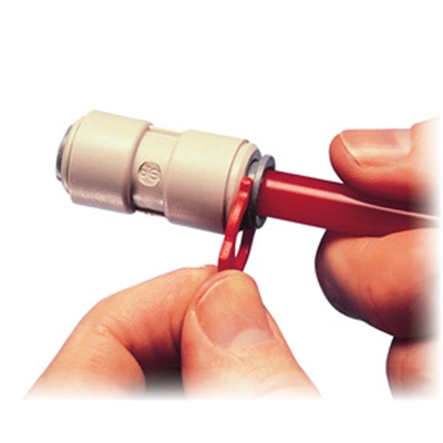

Fai attenzione che se usi questi di tipo rapido
devi necessariamente usare anche le sue clips di bloccaggio
in particolare in depressioner
altrimenti entra aria !
sul mio ne avrò montate più di 50

Franco quelle clips servono solo e unicamente come anti sfilaggio accidentale , nulla a che vedere con la tenuta , tuttavia è sempre meglio utilizzarle

Per gli impianti a vuoto sono obbligatorie !
