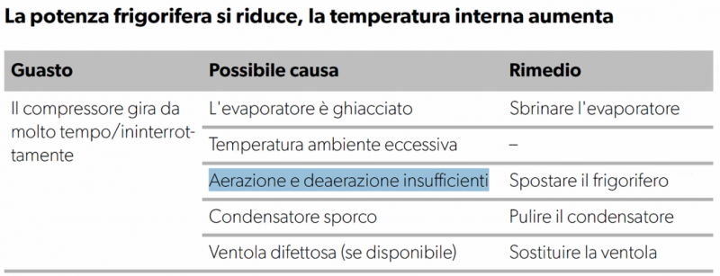

Ho chiamato il servizio assistenza Dometic e mi hanno detto :
Sconsigliato per i seguenti motivi :
1 consumo energia
2 il vano frigo deve essere chiuso , non avere le griglie di areazioni attuali
3 temperatura interna non inferiore ai 16 gradi.
Io gli ho risposto ,che per il consumo energia sono apposto , che la temperatura del camper non è mai inferiore ai 16 gradi visto che non siamo pinguini , e che le griglie di areazioni le avrei potuto chiudere dall'interno.

Questo frigo è quello che avevo visto in primis. Ho chiamato il servizio assistenza Dometic e mi hanno detto : Sconsigliato per i seguenti motivi : 1 consumo energia  2 il vano frigo deve essere chiuso , non avere le griglie
di areazioni attuali 3 temperatura interna non inferiore ai 16 gradi. Io gli ho risposto ,che per il consumo energia sono apposto , che la temperatura del camper non è mai inferiore ai 16 gradi visto che non siamo pinguini , e che le griglie di areazioni le avrei potuto chiudere dall'interno.
Per quanto riguarda il consumo di energia, ho analizzato altri modelli e da tabella il 195 consumava meno – anche su modelli con meno litri ...
Premetto che ho fatto fare la sostituzione ad un’officina specializzata: che ha tolto il vecchio ed inserito il nuovo (adattando solo la larghezza inferiore) – ho fatto installare anche il trasformatore originale (range imput 110-230 AC) che automaticamente switcha l’alimentazione in entrata del frigorifero a 12V in libera / 230 V quando connessi alla colonnina angel
I mezzi che nascono con frigorifero a Compressone NON hanno le griglie di areazione laterali, perché hanno gestito ad hoc il ricambio di aria – ho acquistato la copertura invernali (Dometic EWS 300) e le ho installate un mesetto fa (quando faceva ancora caldo) ed il frigorifero non raffreddava !! Reinstallando le griglie originali, ha ripreso a raffreddare … è scritto sul manuale:
Farò la prova delle griglie in pieno inverno enlightened
Testato con ogni temperatura interna – senza problemi
Buona analisi & scelta wink

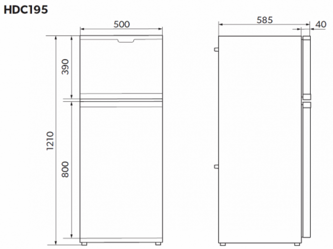

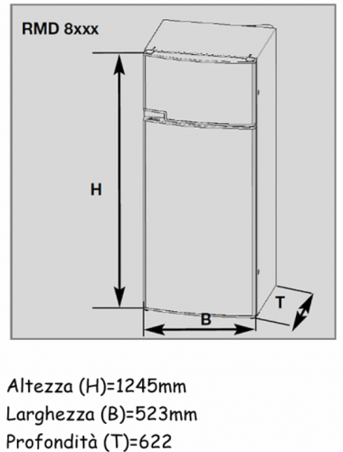

Mi puoi dire quali indicazioni ti diedero per istallarlo poiche credo di essere quasi convinto per questo modello. Loro purtroppo adesso probabilmente devono vendere la serie 10 quindi non mi daranno mai queste informazioni. Grazie
Quando parlai con i tecnici a Parma, la discussione era in primis improntata sull’impianto elettrico e l’autonomia (non avevo problemi per entrambe) e mi dissero che l'attuale vano del 8555 andava bene wink
Subito dopo, ho analizzato le misure del vano e discusso con il tecnico dell’officina – come ho scritto prima, ha dovuto allineare il vano in larghezza e forse anche un cicinin in altezza ...
Siamo partiti dalle misure del vecchio:
e nuovo:
Non ho foto frontali ...
Verifica bene queste misure wink
