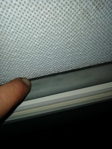

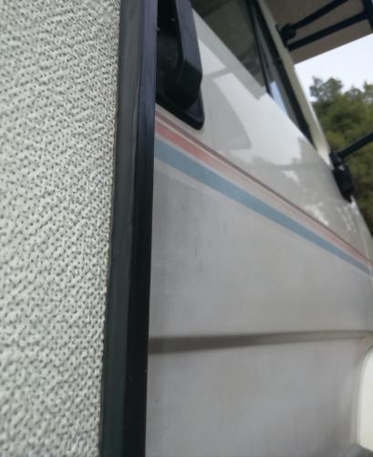

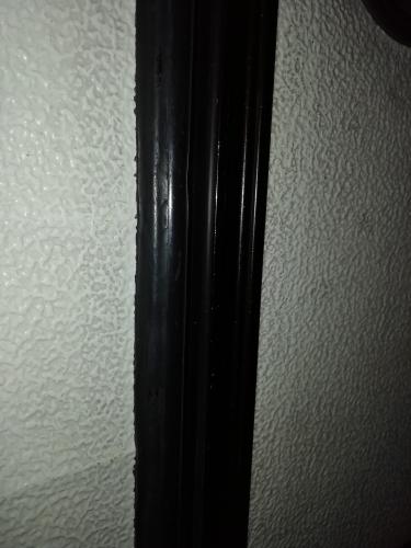

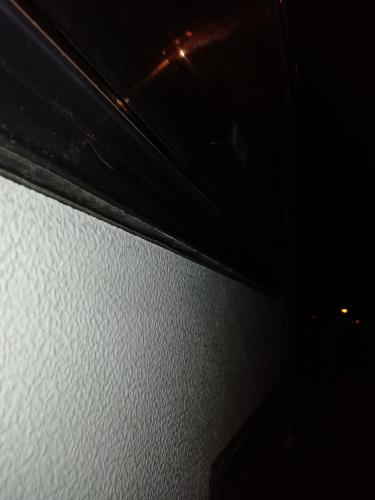

Salve, ho da poco preso un ecovip del 2006 a cui non sono mai state rifatte le sigillature, il concessionario a cui ho fatto controllare il camper prima dell'acquisto mi ha consigliato,  visto che farò il rimessaggio in un recinto privato all'aperto di rifare le sigillature e mi ha preventivato una spesa di 800-1000 euro, ora quello che vi chiedo è, siccome mi diletto e mi piace il faidate, se fosse saggio fare per il  momento solo una parte da.solo, ho pensavo al gavone laterale, e se vedo che il lavoro è ok, avrei in mente di farlo vedere al mio meccanico che sistema camper, di fiducia, e se ok pian piano rifare tutte le sigillature da me... sarebbero una cosa fattibile o mi conviene lasciare perdere?
Inserito il 10/10/2019 alle: 07:57:27
In risposta al messaggio di Anto1234 del 09/10/2019 alle 23:04:38
Io ho fatto come vuoi fare te: un po'per volta, ho rifatto quasi tutte le sigillature, visto che il lavoro veniva piuttosto bene..
l'importante è pulire bene prima, e utilizzare il giusto sigillante.
